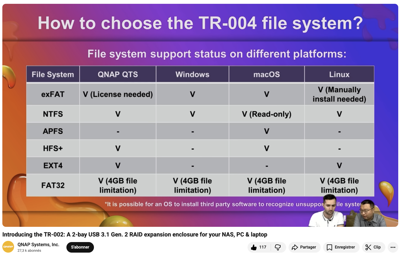

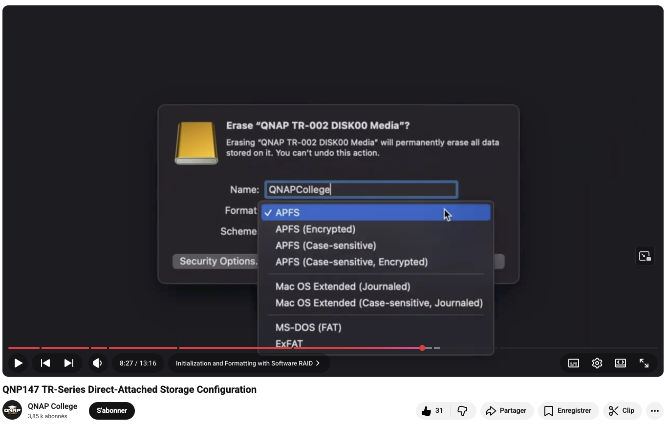

Je ne suis pas utilisateur de QNAP, aussi mon avis n'est pas forcément le plus juste en ce qui concerne cet équipement. Pour votre configuration, je recommanderais d'utiliser QNAP External RAID Manager plutôt que les boutons hardware à l'arrière du boîtier. Avantages du logiciel : Interface claire pour surveiller l'état des disques (santé, température, erreurs) Notifications en cas de problème Plus de flexibilité pour gérer et modifier la configuration Possibilité de voir les informations SMART des disques Mise à jour du firmware plus facile Concernant l'utilisation mixte : Si vous configurez le RAID via les boutons hardware, vous pourrez peut-être utiliser QNAP External RAID Manager pour consulter les informations sur l'état des disques car il serait logique que le logiciel puisse lire la configuration existante même si elle a été faite en hardware. A titre personnel, je choisirais la solution logicielle car en cas de panne du NAS avec un raid hardware, les disques seront plus difficiles à lire en dehors du NAS car il manquera la partie hardware pour contrôler le RAID. En version logicielle, le soft de gestion mdadm est disponible sur la plupart des versions linux en téléchargement, sauf si QNAP utilise un soft propriétaire ce que je ne sais pas, auquel cas il faudra rechercher ce soft. Ce n'est pas vous qui décidez, c'est le NAS et sauf erreur chez QNAP c'est du ext4. Pas de BTRFS. Ca n'a aucune importance que vous ayez derrière un MAC ou un PC, c'est uniquement le format du fichier qui est important pour que votre MAC ou PC puisse le lire, pas la gestion de son stockage.

Configuration DAS Qnap TR-002
Bonjour à tous, Je viens d'acheter un boitier DAS deux baies QNAP TR-002. Je souhaite le configurer en mode RAID1 pour stocker et travailler sur mes archives photo via un iMac de 2015. Je ferai régulièrement, sur un troisième disque, une copie de mes données que je placerai hors de chez moi. J'ai quelques questions. - Me conseillez-vous de configurer le RAID directement via le hardware (avec les boutons à l'arrière du boitier) ou via l'application QNAP External RAID Manager (que je viens de télécharger) ? Dans le cas où il serait plus simple de configurer le RAID via le hardware, savez-vous s'il est possible d'utiliser QNAP External RAID Manager simplement pour s'informer sur l'état des disques et autre ? - En principe, avec ce boitier configuré en hardware, si je le branche à un autre ordinateur, je peux accéder à son contenu (un peu comme une clé USB) ? En sera-t-il de même si je le configure avec l'application QNAP ? - Je me pose aussi la question du formatage des disques ? Même si je ne travaille que sur Mac, je pensais les formater en exFAT. Auriez-vous des recommandations ? Est-il préférable de choisir un formatage Mac ? - Enfin, par rapport au son usage, je me demande s'il faut l'allumer via de l'interrupteur ON/OFF seulement quand j'en ai besoin ou s'il est préférable de la laisser toujours sur ON et de le laisser suivre l'allumage et fermeture de mon ordinateur ? Toutes vos réponses et retour d'expérience seront les bienvenues. Bon dimanche, Laurent
