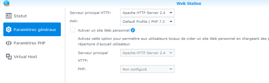

Redirection automatique vers https
Kramlech a répondu à un(e) sujet de pascalg57 dans Installation, Démarrage et Configuration
Est-ce que dans Web Station, tu as bien Apache comme serveur principal ? Parce que si tu as Nginx comme serveur principal, il est normal que le .htaccess ne fonctionne pas ! -
