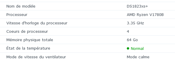

Sur un DS1823xs+, grâce au site compuram, j'ai installé 64Go.
EDIT: je complète le post
Il y a qu'une seule possibilité de ref proposée : 260pin SO-DIMM DDR4 - 3200MHz , ECC, Unbuffered, 1,2V
CompuRAM Part-#      CRK64D4/SYD4ES02-S014134
GTIN                             4053651756778
Modifié par kiko95

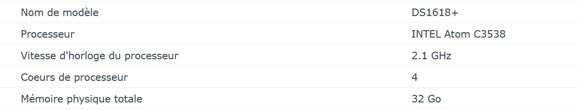

Comme beaucoup j'ai longtemps cherché la compatibilité mémoire et comme j'ai pas trouvé pour mon Nas ... j'ai tenté au bluff ... et ca à marché 😀
Je confirme que la même mémoire que @Joshua33 fonctionne sur un DS1618+.
- Marque: Crucial
- Référence: CT16G4SFRA32A.C8FFCT16G4SFRA32A
- Caractéristiques: Crucial 16GB DDR4-3200 SODIMM
- Taille: 2x16 go
- Modèle du NAS: DS1618+
Compatibilité: OUI
sudo cat /var/log/messages | grep 'Memtest'
2024-01-09T19:18:02+01:00 Bastet findhostd: util_fhost.c:1378 Memtest passed!
2024-01-11T20:15:27+01:00 Bastet findhostd: util_fhost.c:1378 Memtest passed!
