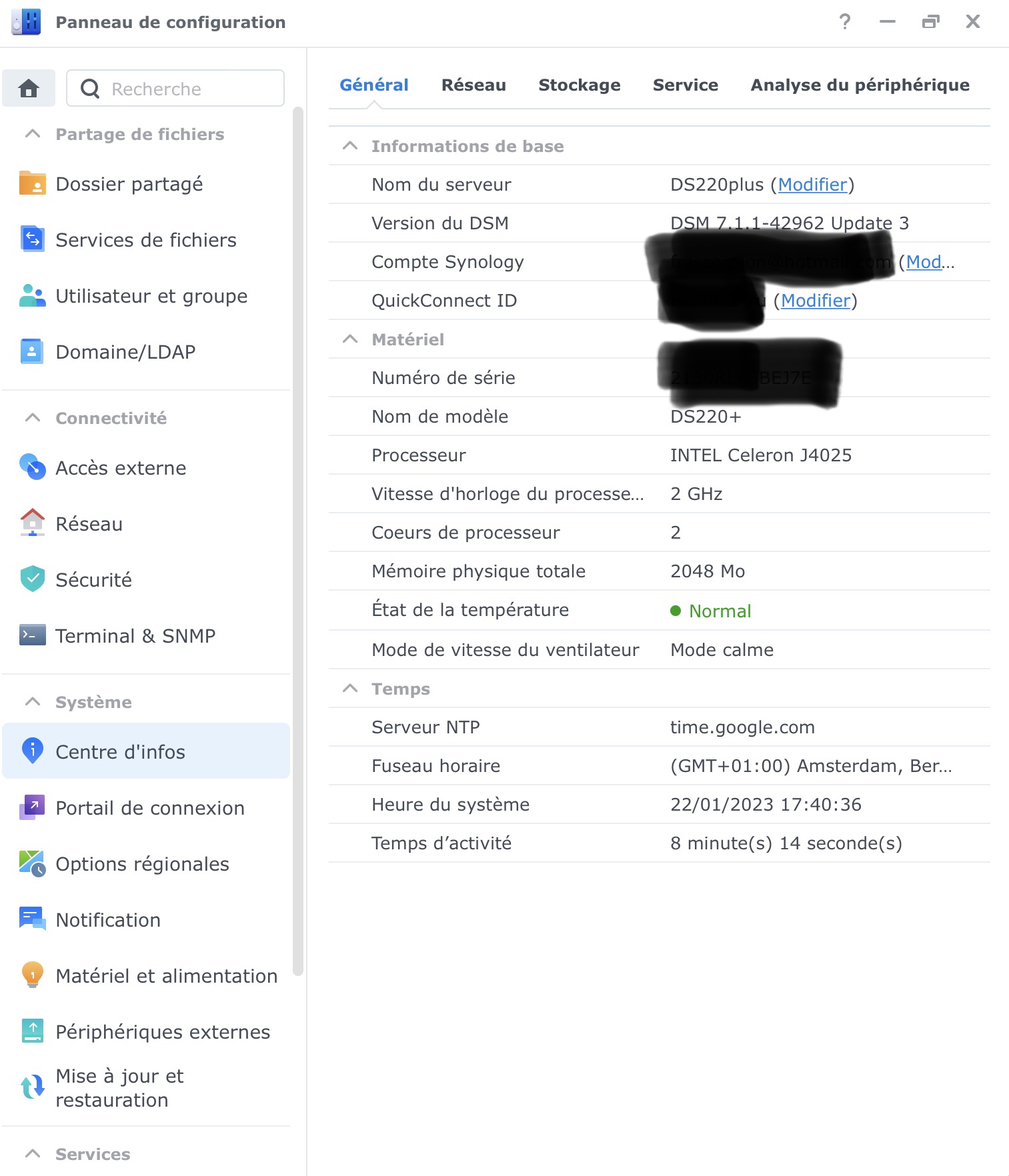

j’ai reçu la ram 8GB DDR4 2666 MHz SODIMM 1.2V CL19 Laptop Memory et 10Go non affiché (voir capture écran) 😕
cordialement
il y a 8 minutes, Furanku a dit :
et 10Go non affiché
Sur la capture tu n'as que 2GB de RAM, la barrette de 8GB ne semble pas bien enfoncée, clipsée. Essayer de la retirer, puis remettre. Si elle est bien reconnue, faire un test de la avec Synology assistant (disponible sur PC/Mac).
Si c'était une incompatibilité, ça serait plutôt le NAS qui ne démarrait pas (voyant bleue qui clignote)
Modifié par maxou56
Oui, il faut bien l'enfoncer avant de la basculer. J'avais fait la même erreur 😉
@Jeff777 @maxou56
Purée ! Ce que je suis faible pour ne pas appuyer assez fort 😅
Vous avez raison et merci pour votre réponse rapide.
bonne soirée

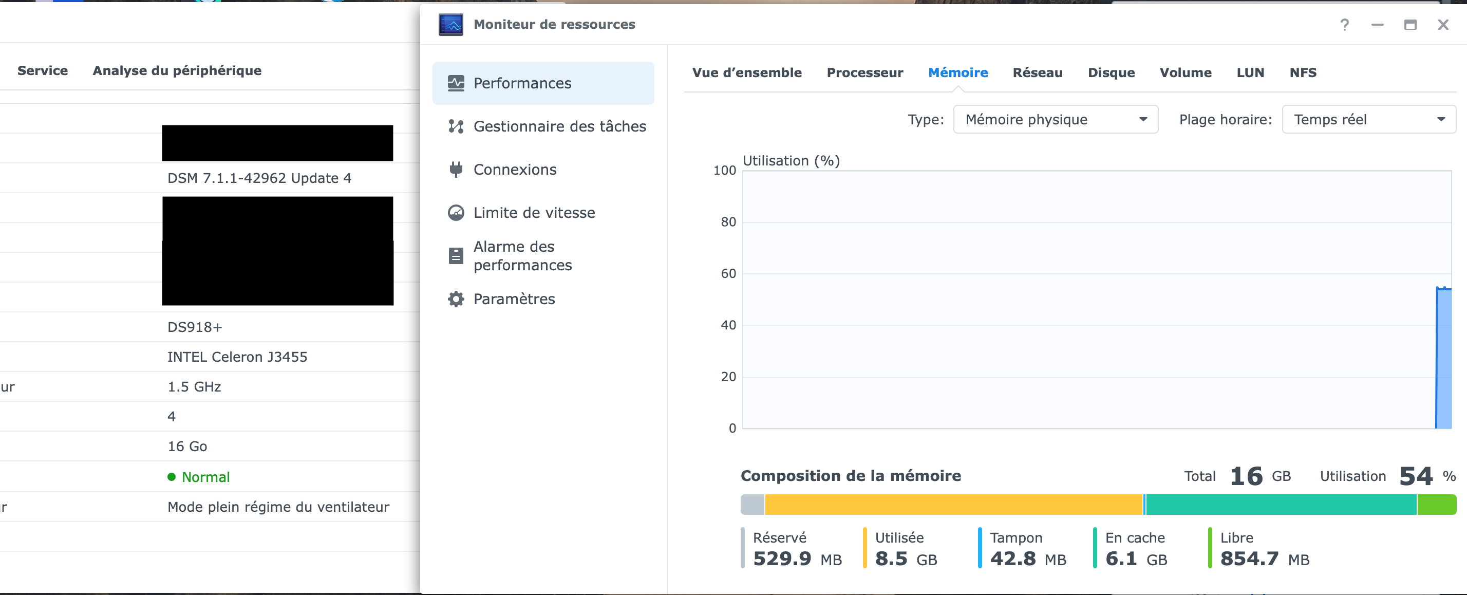

Les DS918+ avec le même CPU "INTEL Celeron J3455" supporte 16GB (2*8GB) de RAM.
Il y a 10 heures, rouviere a dit :
Donc impossible de mettre directement une barrette DDR3L de 8go?
En plus de celle de 2GB? Oui tu auras 10GB (mais le NAS ne profitera du double canal, bande passante multiplié par 2 si les 2 barrettes sont identiques).
Il y a 9 heures, bliz a dit :
et vérifier que le nas a pris plus de 8go de ram utilisé avec le diagramme :
Par exemple:
root@DS918Plus:~# free -m
              total        used        free      shared  buff/cache   available
Mem:          15854        1716         469        8300       13668        5426
Swap:         11563         205       11358
Mem:          15854        1712         258        8300       13883        5430

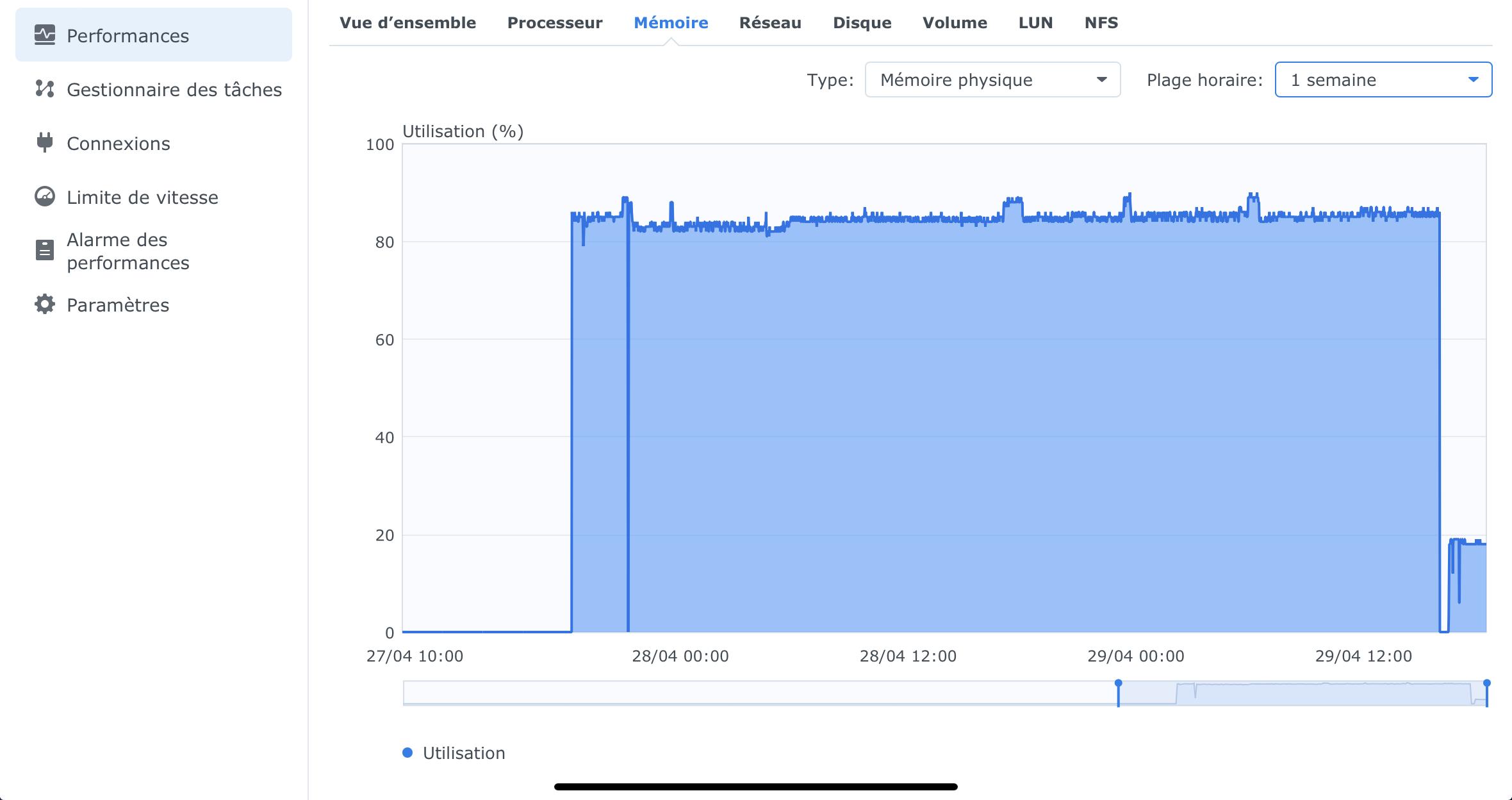

Pour Info : Sur mon Synology DS923+ je n'avais que 4Go de ram. ( Utilisé a 99% )
Il est indiqué que seul les Ram Syno fonctionnent.
Apres divers recherche j'ai commandé à 35 euro 16 Go de ram Crucial CT16G4FRA32A qui fonctionne sans soucis

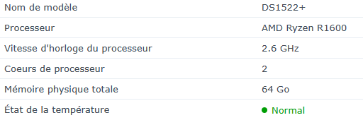

Quelqu'un sait quelle RAM est compatible avec le DS1522+ ?
Je souhaiterai l'upgrader à 64 go
Peut être celle si ?
https://www.inmac-wstore.com/kingston-ddr4-module-32-go-so-dimm-260-broches-2666-mhz-pc4-21300-memoire-sans-tampon/p7212014.htm
Merci pour votre aide
Vraiment personne pour m'orienter ?
Merci pour ton retour Firlin.
Commande effectuée => Kingston NON-ECC 32GB .
Le 01/08/2023 à 09:41, cyborg a dit :
Bonsoir @cyborg,
Au début tu voulais t'orienter vers 64go. Qu'est ce qui t'a fait changer d'avis pour rester à 32go?
N'as-tu pas eu peur de prendre de la mémoire NON ECC?

Le 29/04/2023 à 19:23, blade102 a dit :
Mon DS923+ a ses 4Go de ram utilisé actuellement à 65%
Pour toutes sécurités, à partir de quel niveau faut-il faire un upgrade ?

Le 15/08/2023 à 22:54, kiko95 a dit :
Bonsoir @cyborg,
Bonjour kiko95
Non, j'ai pris 2 barrettes de 32 et cela fonctionne correctement - RAS
Modifié par cyborg
