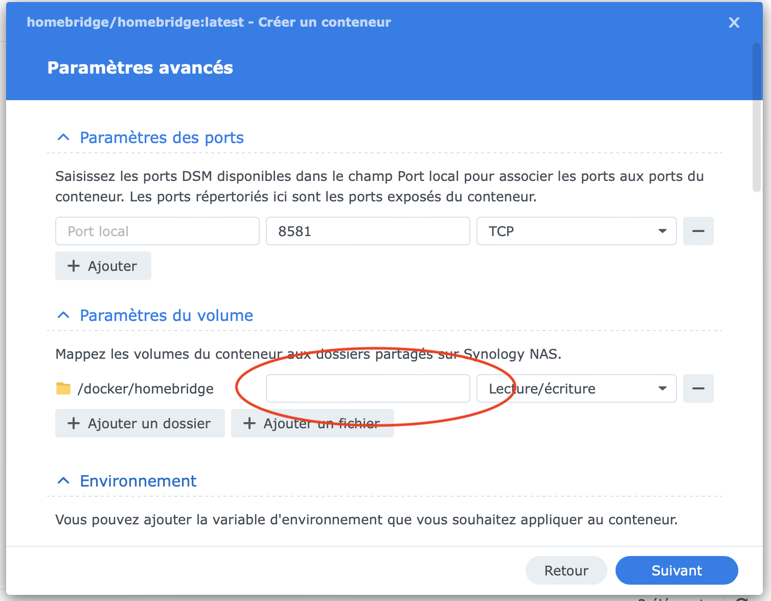

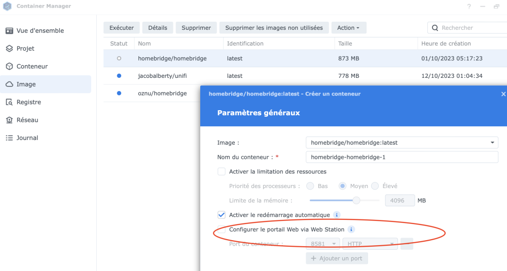

« Reconstruire » le conteneur signifie simplement l’exécuter ? (c’est la seule commande que je vois dans l’interface, une fois l’image téléchargée )
Ensuite, il y a des points que je n’ai pas noté dans la version précédente :
Je n'utilise pas WebStation,  dois-je cocher cette case ?
Des plus, doit on mapper le répertoire Synology contenant les paramètres du service ? Si oui, quel est le volume cible ?
Enfin, sachant que je ne cherche pas à modifier le port local par défaut, dois quand même le renseigner ?

Il y a 9 heures, StéphanH a dit :
Non, tu dois aller dans Conteneur -> Créer et choisir la bonne image.
Non pas besoin.
Seule la doc de ton image peut te le dire : apparemment c'est dans /homebridge https://github.com/homebridge/docker-homebridge
Je ne comprends pas.
"Port local" c'est le port sur lequel tu vas mapper le port interne du conteneur sur ton NAS pour te le rendre accessible si ton conteneur est sur un réseau bridge. Si tu ne le spécifies pas, ton conteneur restera inaccessible.
La documentation, dont j'ai donné le lien ci-dessus, recommande toutefois d'utiliser le réseau host, donc que homebridge soit directement exposé sur le NAS, comme si c'était une application native de DSM, ça se règle lors de la création de ton conteneur dans Paramètres avancés -> Réseau.
Il faut juste s'assurer en amont que le port de Homebridge n'est pas déjà utilisé par le NAS mais a priori le port 8581 est suffisamment exotique pour ne pas être occupé.
Ces étapes sont reprises à cette page https://github.com/homebridge/docker-homebridge/wiki/Homebridge-on-Synology-DSM-6-with-Docker
Ca reste tout à fait valable pour DSM 7+
Modifié par .Shad.
