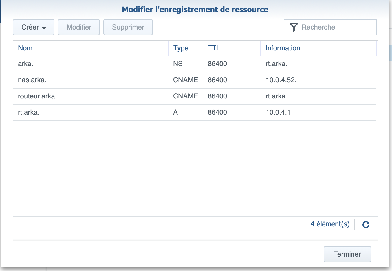

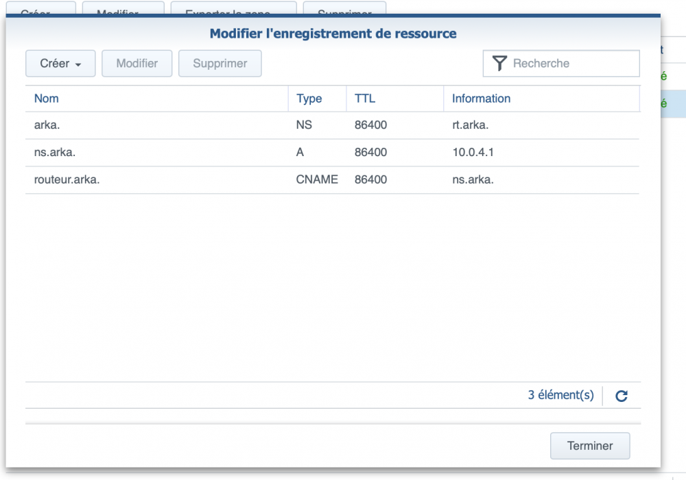

Bonjour tout le monde 🙂 !
Je vais sans doute me faire taper sur les doigts par @Fenrir  (que je remercie toutefois infiniement pour ses tutos, tous aussi géniaux les uns que les autres), car j'ai du louper quelque chose.. 😅 (malgré plusieurs lecture, pour sûr)
Je dispose d'un NAS SYNOLOGY 718+ ainsi qu'un routeur RT2600AC.
Après être passé par des ouvertures de ports pour que depuis internet, mon sous-domaine : xx.domaine.xx redirige sur le NAS et dans le même temps configuré le Local DNS pour qu'en local ça fonctionne avec le même domaine.. (tout fonctionnait à merveille) J'ai décidé de tout arrêter au profit du réseau local uniquement + VPN.
Le nouveau "domaine" sera désormais : nas.domaine (pour le nas) et routeur.domaine (pour le routeur) et accessible uniquement en local ou via le VPN.
Le VPN (VPN Server Plus), configuré directement sur le routeur, marche quasi parfaitement :
  • J'arrive bien à accéder au réseau à distance (nas, routeur, etc.) avec les IP (10.X.X.X.)
  • l'adresse IP publique est bien l'IP publique de mon routeur et non celle de ma connexion distance
Cependant.. Je ne parviens pas à accéder au réseau avec le domaine (https://routeur.domaine), comme-ci le VPN ne lisait pas le Local DNS qui est configuré comme suit :

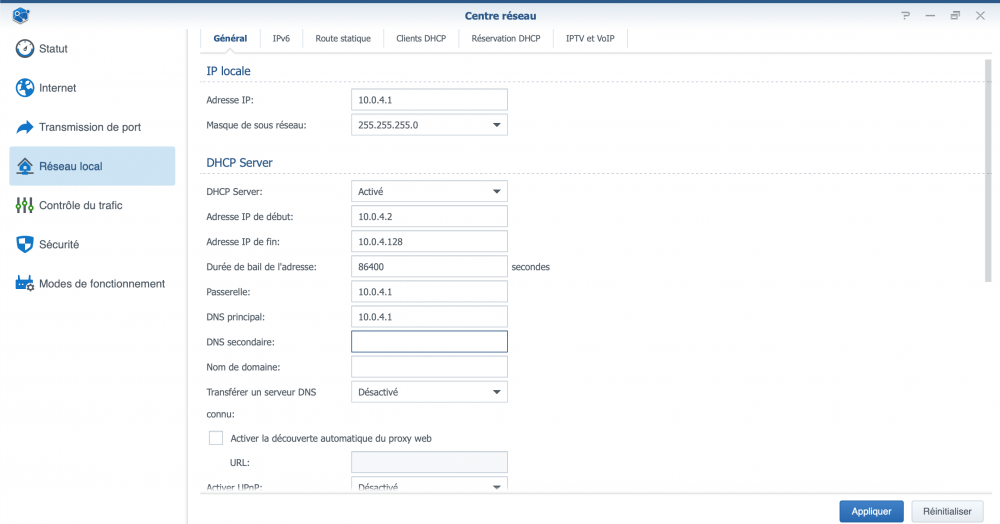

ÉDIT: Après m'être connecté en local, j'ai l'impression que les clients ne parviennent pas à communiquer avec le DNS Server..
Pourtant, je pense que le routeur est bien configuré ?
ôtez-moi d'un doute.. le DNS  Server installé sur le routeur est bien sa propre adresse IP ?
Pensez-vous pouvoir m'aider ?
Merci par avance et belle journée 🙂
Modifié par Minnicoffee
cf : « EDIT »
Hello tout le monde,
Problème résolu; tellement d'erreurs de configuration, qu'expliquer ne servirait à rien. En gros, bien lire les tutos et .. ouvrir le port du DNS Server 🙂
