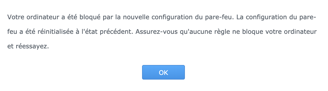

Voulant donner accès à un dossier de File station à des personnes "extérieures", j'ai voulu m'assurer que mon NAS était bien sécurisé et j'ai donc lu avec attention l'excellent tuto de Fenrir. Clair et compréhensible dans son ensemble, j'ai malgré tout quelques difficultés à bien le mettre en application et notamment concernant la configuration du pare-feu, qui ne paraît pourtant pas très compliqué.
J'ai fait les modifications comme précisées pour la création d'un nouveau profil, j'avoue ne pas avoir compris à quoi ce rapporte ces adresses mais je fais confiance ;-), et la c'est le drame!
Quand je veux sélectionner le nouveau profil et le mettre en application, j'ai la notification suivante (j'espère que l'impression écran sort bien).
J'essaie plusieurs choses en appliquant une par une les modifications, et toujours la même chose. Et pire, je clone le profil par défaut, je le sélectionne et l'applique et la également le même message.
Je n'y comprends plus rien car il est strictement identique à celui par défaut.
Pouvez-vous m'aider et me dire ce qui ne va pas. et si je n'applique pas les conseils de Fenrir sur ce thème, est-ce réellement préjudiciable pour la sécurité de mon NAS?

Salut,
Attention les regles de parfeu s'execute dans l'ordre de haut en bas !
Donc si en 1er tu met "Tous"/"Refusé", meme si en dessous tu met une regle qui autorise ton sous-domaine 192.168.X.X alors tu te vera la connexion rejeté.
De plus le tuto s'applique pour un reseau local en 192.168.X.X ( normalement ton pc, .. ) ou 10.X.X.X ( connexion vpn .. ) ou encore 172.16.X.X ( reseau docker par exemple )

il y a 5 minutes, EVOTk a dit :
Je penche clairement pour une divergence au niveau des sous-réseaux utilisés.
Merci pour vos réponses, mais j'avoue que ça ne m'aide pas beaucoup.
J'ai bien compris que l'ordre des règles était important. Mais alors pourquoi lorsque je clone le profil par défaut, et qui donc fonctionne, et que je veut qu'il soit appliquer j'ai le message d'erreur 😖
