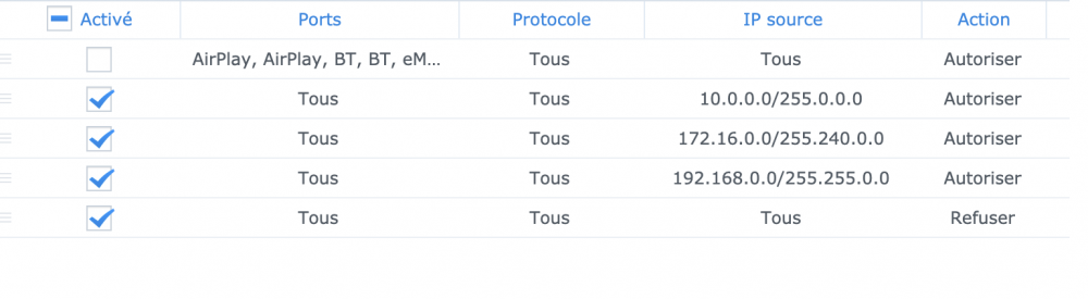

Voici une impression écran du profil. A moins que je sois bigleux, c'est tout pareil que Fenrir. Non?

Si tu enlèves la règle de refus, est-ce que tu as encore le message d'erreur ?
il y a 8 minutes, .Shad. a dit :
Je ne pense pas que ça ait un lien. En effet, j'ai pris exactement le même profil que celui par défaut. j'ai "cloné" le profil, donc aucune différence de paramétrage entre les 2. Et il ne m'accepte pas le changement.
J'essaie malgré tout ton idée d'enlever la règle qui refuse tout. Et la contre toute attente mon changement de profil est pris! 😲J'essaie de remettre la règle, et là il me remet le profil précédent.
Je confirme donc le pare-feu ne veut pas la règle de refus.
Pourquoi? et quelle conséquence par rapport au tuto de @Fenrir sur la sécurité de mon NAS
Je ne vois pas pourquoi il accepterait la règle avec le profil défaut et pas avec un clone de ce profil.
La seule possibilité c'est que l'IP du périphérique avec lequel tu te connectes au NAS ne rentre pas dans le cadre de la liste blanche proposée par Fenrir.
Peux-tu simplement donner l'IP (privée) du PC avec lequel tu y accèdes ?
Si les règles sont identiques à celles du tuto, un blocage est impossible car les règles du tuto couvrent toute la gamme des IPV4 privées. La seule possibilité c'est que le masque de sous-réseau ne soit pas correct ce qui, comme le fait remarquer .Shad., bloquerait l'accès.

J'avoue ne pas avoir tout compris avec le profil cloné, j'ai refait des tests et je n'arrive plus à remettre les paramètres par défaut. Mais en soit ce n'est pas grave car je voulais les changer. En revanche la règle du refus ne passe toujours pas.
Peut être que je devrai agir sur ma box??? Puisque la passerelle par défaut dans la rubrique Panneau de conf / Réseau / Général est celle de ma box...
Après tentative depuis un autre ordinateur pour voir si ça fait la même chose, et bien oui ... C'est à n'y rien comprendre et difficile à décrire puisque je ne sais pas précisément de quelles informations vous avez besoin pour m'aider.
Quand au masque sous réseau il ne fait pas partie de ceux de Fenrir. Mais lorsqu'on a 255.255.0.0, est ce que cela inclut tout ceux commençant par 255.255? Si oui alors, il n'y a pas de problème, à priori à ce niveau...

Conformément au tuto de Fenrir, j'ai mis 255.255.0.0.
Sur mon réseau local j'ai 255.255.255.0. Serait-ce l'origine problème?
Non le premier englobe le deuxième.
Je ne vois franchement pas pourquoi ça marcherait avec le profil par défaut et pas avec un clone de celui-ci..
Modifié par .Shad.
Pas grave, ça a l'air de fonctionner maintenant.

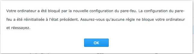

Or, lorsque je souhaite supprimer l'accès au port 5001 126306151_Capturedecran2020-01-31a21_02_33.png.689401693af176dc1a0bdab8f60c7e66.png
j'ai ce message qui apparaît:
Pas étonnant car j'accède au NAS via https://monnas.synology.me:5001/
Je m'emmêle un peu les pinceaux et, malgré lecture et relecture du tuto, je n'arrive pas à faire machine arrière et a accéder au NAS par son adresse IP.
Une idée?
Avant de condamner les ports dans le pare-feu:
1/Tu suis le tuto VPN serveur. En te connectant au NAS avec VPN c'est comme si tu te connectais en local. Donc plus besoin d'autoriser les ports 5000/5001 dans le pare feu.
2/Autre solution : tu suis le tuto reverse proxy. Cela revient à se connecter au NAS sur le port 443 (en https) puis, grâce au reverse proxy être redirigé vers le port 5000 en local. Donc là aussi plus besoin de condamner le port sur le pare feu puisque la requête sur le port 5000 est  en locale.
