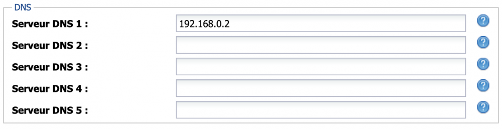

Voici ce que je vois dans l'onglet DHCP de ma config Freebox  (avant modif)
L'adresse indiquée du Serveur DNS 1 (192.168.0.254) correspond à l'adresse locale de ma Freebox (passerelle)

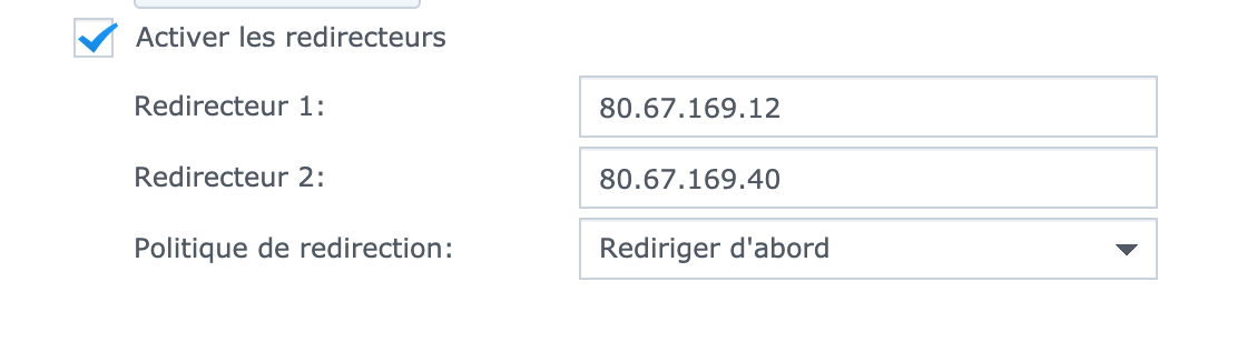

J'en déduis donc que ma Freebox contient un serveur DNS dont les redirecteurs, si j'ai bien compris le tuto, pointent vers les serveurs DNS publics de Free.
Je me suis contenté de remplacer cette adresse par l'adresse locale de mon Nas. .. et ça fonctionne (très bien).
Mais je me dis que si mon nas devient indisponible (panne, arrêt, autre...) et pour que les différents appareils (ordis, tel, ...) puissent continuer à naviguer sur le net, il devient nécessaire d'en indiquer un second. (En l'occurrence, j'inscris 192.168.0.254 comme valeur à DNS 2)
J'ai demandé à un technicien de chez Free si, dans le cas où j'indique plusieurs serveurs Dns, il y a une priorité (comme on pourrait le croire, en premier abord, puisqu'ils sont numérotés) mais il m'a répondu "non, ce n'est qu'une liste"
J'ai tout de même un doute ... vu que, sur l'infobulle d'aide à droite du DNS 2, je peux lire "Serveur DNS secondaire"
=> Quelqu'un sait-il s'il y a ou non une priorité ?   Peut-être le technicien Free (qui ne m'a pas semblé être très pointu) m'a-t-il raconté des conn...

Dans le Panneau_Admin du Syno, voici les paramètres réseau que j'avais
Je ne me souviens plus si c'est moi qui avait coché "Config. man. du serv. dns" ou si ça l'était par défaut au premier démarrage du nas, mais, de toutes façons, pour que mon nas utilise son propre serveur dns, l'option doit être cochée et l'adresse locale de mon nas doit être inscrite comme valeur de Serv. DNS préféré

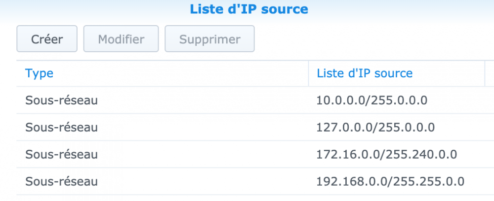

Je précise la Liste d'IP source est conforme à celle du tuto.

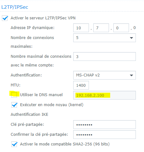

Quand tu te connectes via VPN, ce n'est pas ton routeur qui fait office de DHCP mais ton NAS, il faut donc lui préciser quels DNS utiliser, sans quoi il utilisera les DNS de la 4G ou du WiFi, suivant comme tu es connecté.
Pour L2TP, il suffit normalement d'ajouter l'adresse du NAS, 192.168.0.2 ou 10.2.0.0 dans la fenêtre suivante :

Bonjour @shadowking,
Problème résolu pour L2TP/IPSec UN GRAND MERCI

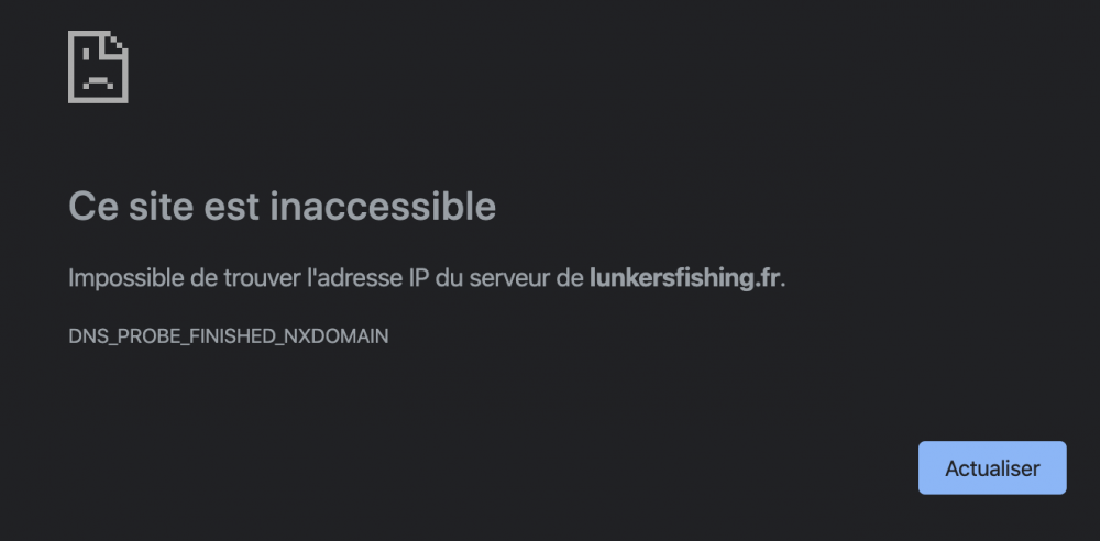

Quand je m’y connecte, j’ai sur mon navigateur une page vide avec le message :  « ce site est inaccessible ». La page m’invite à vérifier mes paramètres réseau (proxy, pare-feu et tout le tralala).
Lorsque je tape l’ip locale de ma box, elle me redirige automatiquement vers un site extérieur (qui contient les pages html de l’interface, un site du genre mabox.nomdufai.fr)
autres précisions peut-être utiles pour comprendre le problème, quand mon nas prend en charge le dhcp :
1)  je vois bien mes appareils connectés dans la liste des clients dhcp dans l’interface du nas SAUF la box. Mes appareils sur mon réseau interne ont accès sans aucun problème à internet ou au nas.
2) quand je teste la connexion à la box (ping {ip locale de la box}), elle répond.
Ca veut donc dire que, si je ne me trompe pas, la box va chercher sur le net les donnés d’affichage de son interface et que c’est dans ce processus que ça part en cacahuète. J’ai vu que ma box récupère ces données sur le port 443, que je redirige depuis la box vers l’ip locale de mon nas (et donc vers son reverse proxy). Je suppose que la raison du conflit vient de là. J’ai bien tenté d’ajouter manuellement la box dans la liste des clients dhcp depuis mon nas, mais il me faudrait une adresse mac qui ne figure pas dans l’interface de ma box (j’ai fait moult captures d’écran de l’interface de ma box pour pouvoir avoir le maximum de données même sans avoir l'accès à l’interface). Est-ce que le problème peut venir du fait que la redirection de ports est faite depuis la box? Ça changerait les choses d’avoir une redirection en aval de la box?
