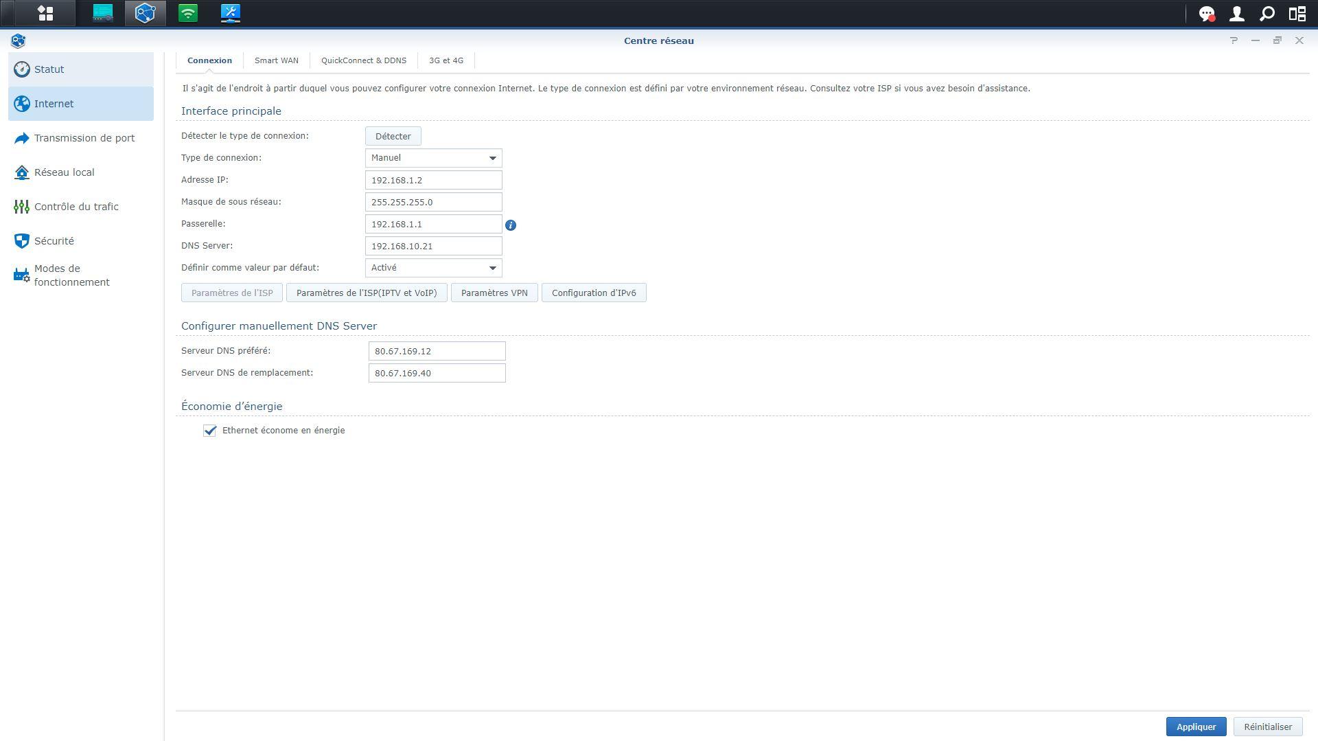

Sur le RT onglet Internet, est-ce que tu as quelque chose comme cela :
Modifié par oracle7
@oracle7
Non j'avais @IP RT à la place de @IP NAS mais dans les deux cas ça me donne la même chose :
Un nslookup + google.fr est correctement résolu sur un DNS dont l'IP est celle du RT !
Un nslookup + google.fr + @IP NAS est correctement résolu sur un DNS dont l'IP est celle du NAS (logique).
Un nslookup + nas.ndd.eu est correctement résolu sur un DNS dont l'IP est celle du RT.
Hors le pointage de nas.ndd.eu n'est défini que sur le DNS du NAS : je comprends donc que par défaut mon PC (en tant que client du sous réseau de mon RT) interoge le DNS du RT qui lui même renvoie vers celui du NAS. Mon DNS par défaut affiché est donc celui du RT mais celui qui fait la résolution est celui du NAS.
En effet l'IP de mon NAS est indiqué dans le DNS préférentiel de mon RT dans le réseau local.
Je ne maitrise pas bien la différence entre le DNS indiqué dans internet et celui indiqué dans réseau local, surtout que dans la partie Internet il y a aussi la partie configurer manuellement DNS Server ... Bref trois champs de DNS ... Un peu perdu mais ça marche (avec @IP NAS ou @ IP RT dans ton troisième champs jaune d'aiileurs).
Reste maintenant à voir le comportement du DNS en wifi invité et en VPN.
J'espère avoir été plus clair.

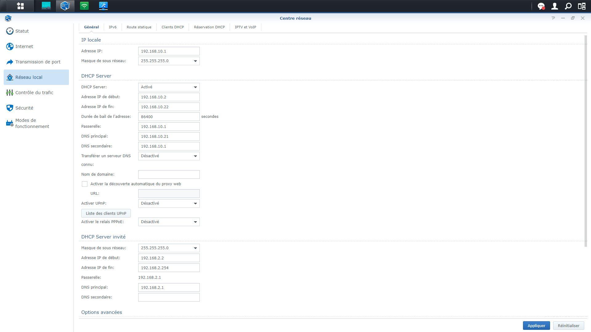

@TuringFan
il y a une heure, TuringFan a dit :
Effectivement et ce n'est pas la doc en ligne Synology qui est d'un grand secours pour nous expliquer ces subtilités.
il y a 59 minutes, TuringFan a dit :
Impossibilité d'accéder au RT
Impossibilité d'accéder au NAS
OK mais là il faut que tu sois plus explicite : Quand ? Dans quelles conditions ? etc ...

@maxou56, @PiwiLAbruti, @Einsteinium, @Jeff777 qui m'avez déjà souvent aidé, auriez-vous une solution ?
Dans les réglages du vpn, tu as du voir que tu régler la passerelle 🙂
Donc faut que ta passerelle utilise les dns du synology, soit l’indiquer dans ton routeur.

Or après connexion en VPN je ne peux me connecter à mon NAs qu'avec son IP privvée mais pas en utilisant nas.ndd.eu.

Bonsoir @Juan luis, merci pour ta réponse.
Oui aucun problème d'accès internet.
Il y a 1 heure, Einsteinium a dit :
Très bon point @Einsteinium
Justement pas clair pour moi car dans le centre réseau de mon routeur Synology j'ai différents champs :
  • DNS Server (dans le menu connexion du volet internet) : j'ai indiqué l'IP privée de mon NAS
  • Configurer manuellement DNS Server (dans le menu connexion du volet internet) : j'ai indiqué les IP publique des serveurs DNS FDN.
  • DNS principal et secondaire (dans le menu DHCP du volet réseau local) : j'ai indiqué l'IP privée de mon NAS puis l'IP privée de mon routeur (qui fait passerelle).
Dans quel champs dois-je mettre quoi ?

Il y a 20 heures, TuringFan a dit :
Capture2.thumb.JPG.f4a01acf9a35d9ea39886a366f092058.JPGCapture1.thumb.JPG.3cbd0c4e00730d6f4b2acd4fdbdfea0c.JPG
Je me permets de relancer ce sujet : peut être une idée @oracle7 ou @Juan luis ?
