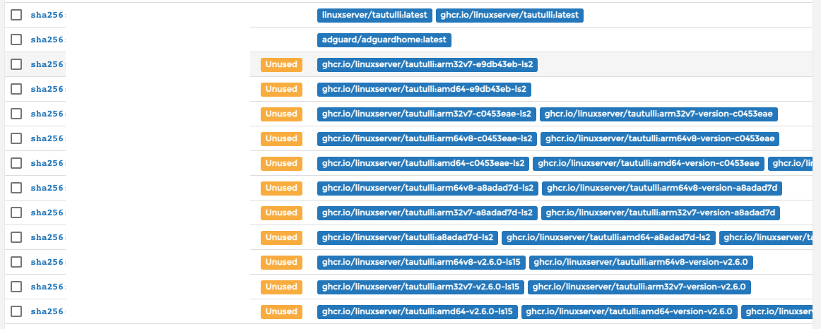

Je viens de changer aussi le dépôt pour tautulli, et c'était pour lui que j'avais eu plein d'images inutiles :image.thumb.png.3030652bd8cdbd85885b68c721a1643a.png
C'est normal ça ?
j'ai ça comme début de fichier docker-compose
version: "2.1"
services:
  linuxserver_plex_tautulli:
    #image: linuxserver/tautulli:latest
    image: ghcr.io/linuxserver/tautulli
    container_name: linuxserver_plex_tautulli
    environment:
J'utilise Portainer aussi ^^
Non, ce n'est pas normal.
Il faudra que je vois si cela me fait pareil mais j'ai nettoyer il y a peu ( merci au bug de watchtower .... ) , mais on dirait qu'il ne sait pas qu'elle image prendre et qu'il prend tout 😄
Pour ma part, quand c'est indiqué dans le github, j'ai tendance a indiquer aussi l'architecture dans le compose :
image: ghcr.io/linuxserver/plex:amd64-latest
image: ghcr.io/linuxserver/tautulli:amd64-latest

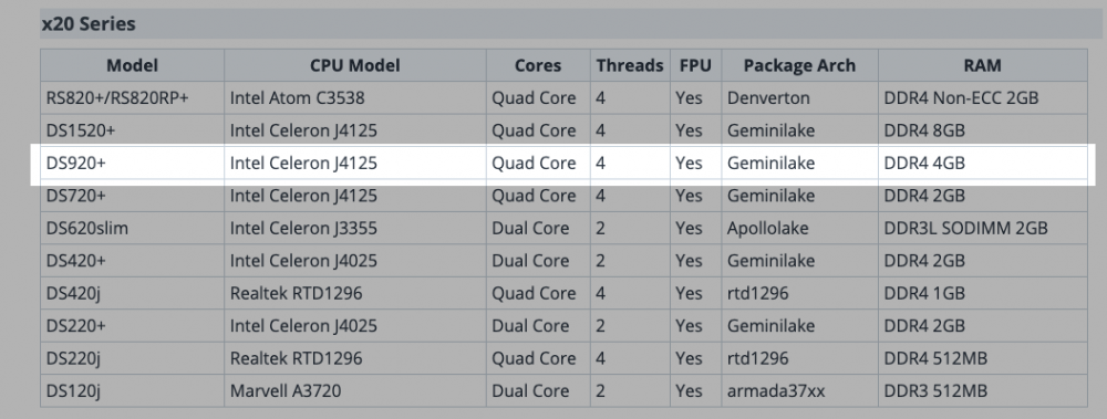

Mais je ne sais pas quelle est mon architecture 😅 J'ai un DS920+, si jamais tu sais laquelle c'est avant que je n'arrive à trouver la réponse ^^
Edit1 : Alors j'ai trouvé ça :
Du coup c'est intel64 je suppose, mais comment je connais le terme exact pour docker ?
Edit2 :
Sur l'image plex :
Du coup pour mon nas, ce serait tout le temps amd64-latest que je dois utiliser.
C'est bien ça ? @EVOTk
Modifié par MilesTEG1
Ajout des "réponses" que j'ai trouvé
Oui oui, l'architecture est x86_64 donc comme moi tu doit utiliser AMD64

Hmmm, je pensais que ça serait bon avec cette commande, mais non, ça ne supprime pas :
@EVOTk : tu utilises quoi comme commande ?
Sur Portainer tu peu filtrer les images non utilisées.
Ensuite tu peu faire un force remove
En ssh c'est : ( doc officielle )
docker image prune -a
Modifié par Invité
@EVOTk vu que j'avais une sessions SSH ouverte, j'ai voulu en profiter ^^image.thumb.png.d6db7d63ed44505cfecf4b52aa9956c0.png
Je mettrais le -a la prochaine fois.

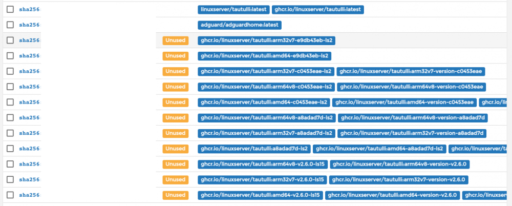

Et dans Portainer, si je ne force pas la suppression j'ai ces messages :
Ca a bien supprimé quelques images, mais ça m'en a laisse les 3/4 😅
Oui sur portainer je force toujours pour la suppression des image ms inutilisé

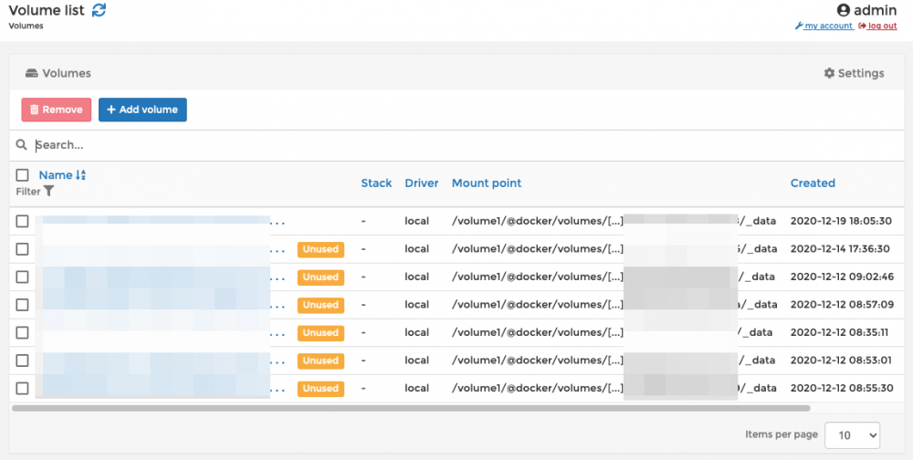

Et aussi, j'ai toujours des volumes non utilisés :image.thumb.png.ce5aedba99fbcf43864210f620f3eefc.png
Alors que normalement j'ai mis ce qu'il fallait dans le docker-compose pour que ça supprime les volumes inutilisés :
Si vous avez des idées ^^
Bonjour @MilesTEG1
Je n'ai pas de réponse mais j'ai eu exactement le même problème. J'ai l'impression qu'un redémarrage du NAS ou peut-être simplement du container crée une nouvelle instance. Le nombre de volumes unused était impressionnant, je les ai supprimés.
Modifié par Jeff777
J'ai les mêmes messages, mais les volumes non utilisés sont liés à un autre conteneur, c'est une conséquence.
Un conteneur crée des volumes, on peut voir ces volumes dans le Dockerfile :
On voit tout en bas : VOLUME /config /sync
Ca veut dire que si l'on ne monte qu'un des deux volumes, par exemple /config, dans notre fichier docker-compose, Docker va créer ce qu'on appelle un "volume" Docker qui comprendra les fichiers que l'image place dans /sync, et ce sera un dossier créé dans les répertoires dédiés à Docker, dans /volume1/@docker/... (qui est un lien symbolique de /var/packages/Docker/...)
Ces dossiers sont non persistants, donc à chaque fois que le conteneur est supprimé, le volume n'est plus utilisé, à la recréation du conteneur, un nouveau volume sera créé.
D'où la liste de volumes non utilisés, il suffit d'identifier quel volume de quelle image tu ne définis actuellement pas dans tes fichiers docker-compose. Pour éviter qu'ils aient un nom bâtard, et que les données persistent, c'est simple :

Du coup j'ai regardé ces volumes inutilisés, et c'est toujours ce chemin (sauf le hash shamachin) :
/volume1/@docker/volumes/d2d56f5985e73307f1d1501e99005a257a552fe26eeed4a698394f58b485a269/_data
DYQDmmd.pngDu coup faut que je me tape tous les dépôts pour identifier dans les fichiers dockerfile celui qui me fait ce dossier _data.
J'ai ceci comme conteneur, si vous savez lequel utiliser le dossier _data avant que j'ai fini de parcourir les dépôts 😄
J'ai trouvé, c'était le conteneur arrêté SCENARI... Et si je crée un volume pour lui dans le fichier docker-compose, bah ça fonctionne plus...
Bon après, je faisais des tests pas très concluants avec... Je pense que je vais le supprimer.
