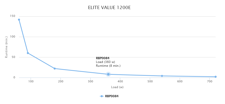

Pour avoir une idée de la durée de fonctionnement sur batterie d'un onduleur en fonction de la puissance raccordée, voici des courbes issues du site des onduleurs Nitram, ce qui doit être assez peu différent sur les autres modèles ou  marques.
Ex: pour une modèle de 600VA (360w)
Et pour une modèle de 1200VA (720w)

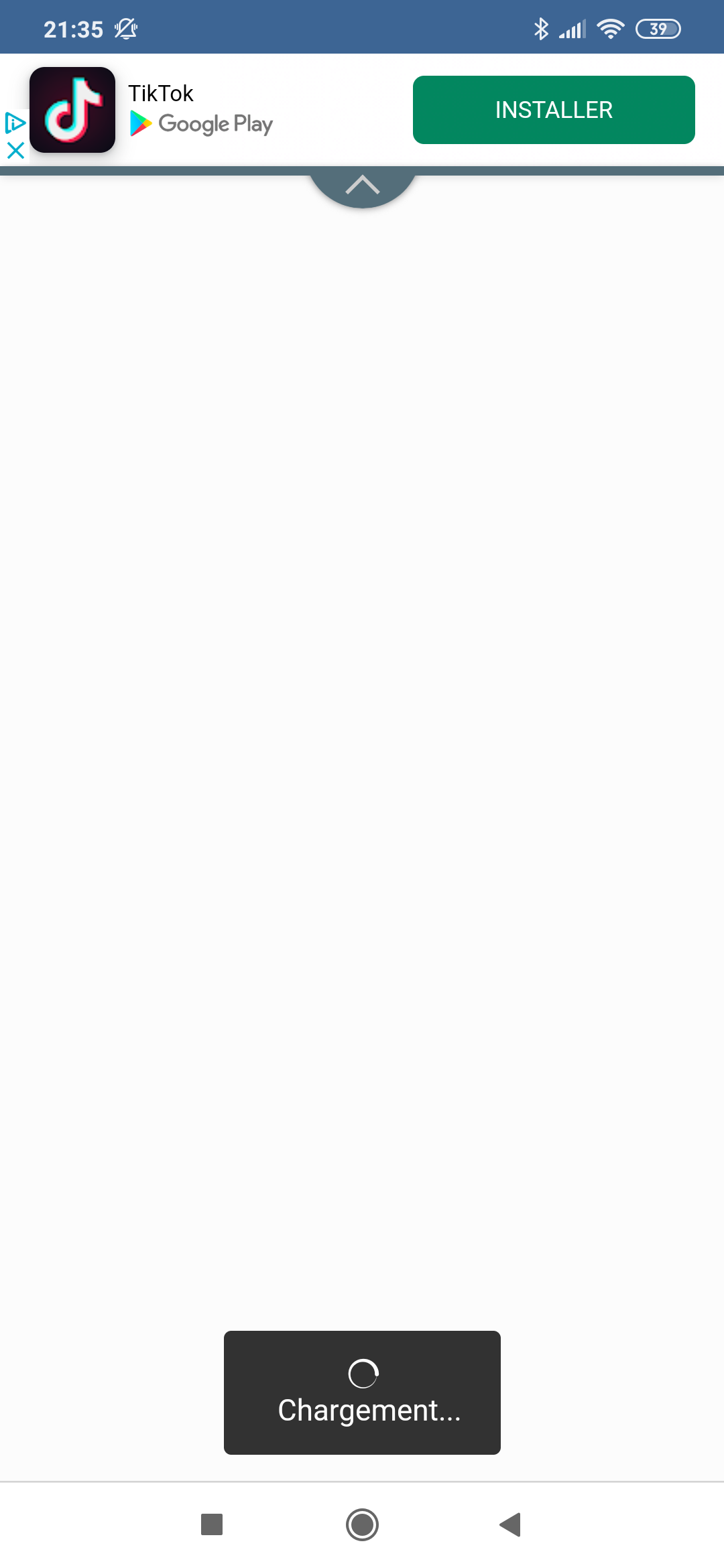

Bonsoir, malheureusement je ne peux acceder qu'à la premiere page de ce fil. bizarrement j ai réussi à y ajouter ur la dernière page un avis sur l'onduleur que j'avait acheté et non compatible mais je ne peux pas du tout aller sur les autres pages.
Etrange, car chez moi j'ai accès à toutes les pages et je ne pense pas que ce soit mon status de modérateur qui fasse la différence. Le souci avec ce sujet c'est qu'il est très ancien et que lors d'un basculement du forum vers une nouvelle version, tous les textes à partir de la première lettre accentuée ont été supprimés ce qui a rendu la plupart des interventions totalement illisibles. Une grosse boulette qui n'a jamais pu être corrigée.
Dommage c est bloqué en chargement
Je ne suis pas sûr de bien comprendre. Il n'y a pas de téléchargement à faire, c'est juste un lien vers un sujet du forum qui traite des onduleurs compatibles.
J'ai déjà eu ce problème de chargement de page sur mobile, il suffit de réactualiser pour que ça règle le problème chez moi.
Sinon y accéder depuis un fixe ou un laptop ?
même pb de n importe quel navigateur pc ou tel
