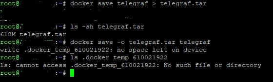

Bonsoir @bruno78
J'ai essayé de sauvegarder mon docker telegraf et j'ai obtenu ceci
J'ai, semble-t-il, bien fait un fichier .tar mais lorsque je l'ai sauvegardé cela c'est moins bien passé.
Je ne comprends pas "no space left on device" alors que mon NAS est loin d'être saturé.
A moins que ce soit dû au  " mem_limit: 75M" du docker-compose.
C'est cela ??
Par contre dans le root j'ai un fichier telegraf.tar de 632 111 KB. Est-ce que c'est la sauvegarde correcte?

@Jeff777,
oui ça n'a pas l'air si évident ... Je pense qu'il faut creuser un peu .... J'ai le même type de comportement ...
Je vais chercher un peu ....
alors a priori il serait conseillé de faire un docker commit -p ...  avant le backup, et de ne pas le faire dans la partition / qui n'est pas taillée pour cela. Si on se met dans /homes  ca ne pose pas de problème.
J'essaie de mettre cela au clair ce weekend.
Merci pour tes efforts. Bonne soirée

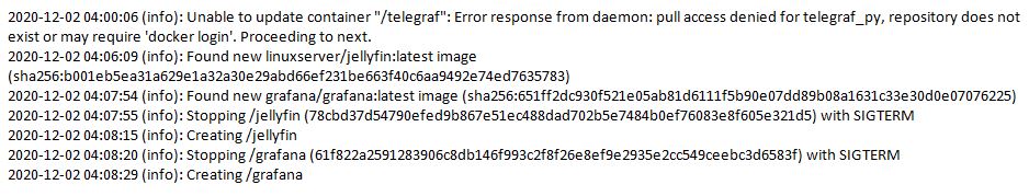

PS Je me demande si mes pertes de connexion n'était pas dues au retrait de la clé usb de la pop. Je n'ai pas trouvé de solution pour la débrancher proprement (peut-être faut-il arrêter la box tout simplement).

Dans mon nouveau docker-compose j'ai laissé le label de watchtower. Je pense que j'aurai dû le retirer. Que va-t-il se passer au prochain déclenchement de watchtower si je ne le retire pas ?

@Jeff777
Il va mettre à jour ton conteneur. Si il y a des ajouts par rapport à la version de base (python3 je crois ?) et s'il n'y a pas de volume monté comprenant l'ensemble des fichiers dont python3 a besoin pour fonctionner, il se peut qu'il disparaisse à la màj.
Si c'est effectivement le cas, la solution la plus propre me semble d'utiliser cette fonctionnalité de watchtower : https://containrrr.dev/watchtower/lifecycle-hooks/
Tu crées un script qui va télécharger python3, l'installer, et faire tout ce qu'il y y a besoin de faire, le rendre exécutable et le mettre dans le dossier telegraf de ton NAS. Dans le compose, tu montes ce script à la racine du conteneur :

Si je comprends bien le fonctionnement, une fois le conteneur telegraf recréé, il va exécuter ce script, à toi de faire en sorte que le script remette ton conteneur en état de fonctionnement.
