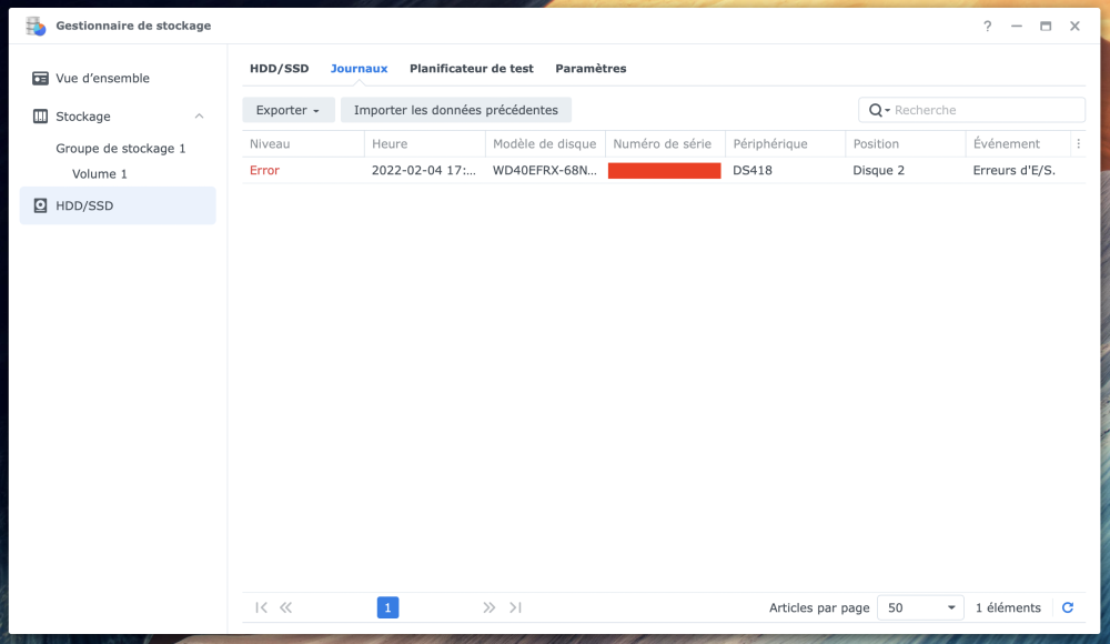

Bien le bonsoir à toutes et tous 😀
Sur les coups de 17 heures mon NAS m'a fait une petite notification m'indiquant une erreur UNC sur le disque de la baie 2 (voir capture).
Mon système semble pour l'instant "sain".

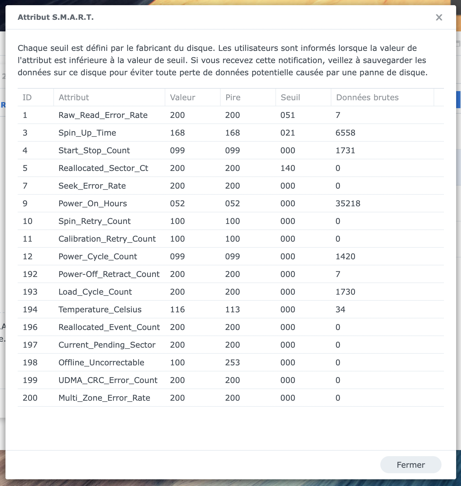

Les dernières info smart (voir capture) indiquent à la ligne 1 un "7" alors que mes trois autres disques indiquent "0".
Est-ce grave ???
Pour info, je vais lancer un test "smart étendu" ce soir pour le cas où...

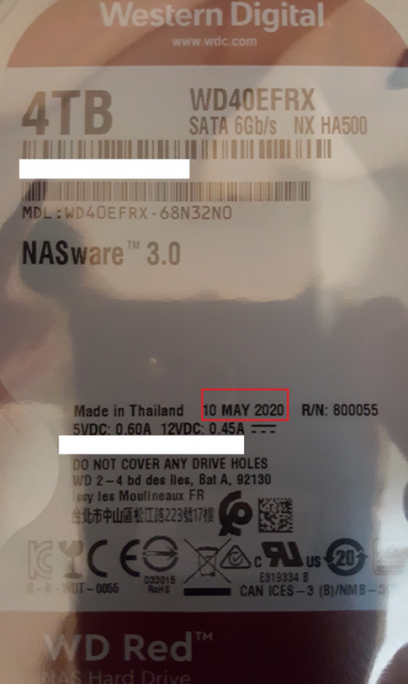

Pour info, j'ai encore un disque en stock (WD40EFRX-68WT0N0 remplacé par un WD40EFRX-68N32N0 par Western Digital).

Une erreur UNC veut dire "uncorrectable", et malgré de multiples tentatives de lecture ("retries") par le disque lui même et DSM, des données n'ont pu être relues et ont été perdues.
Bizarre qu'il n'y ait rien en 197 et 198, qui sont les lignes les plus problématiques alors que les autres indicateurs sont plutôt bons, et bien au dessus des seuils.
Des erreurs sans conséquences sur la ligne 1 sont pourtant très courantes.
Ça ne veut pas dire qu'il est totalement mort, mais il n'est peut être plus vraiment fiable et doit être si possible réservé à des tâches secondaires non critiques, après éventuellement un formatage bas niveau, qui va désallouer les zones touchées, sauf si il y a eu un facteur extérieur (choc, orage), dans ce cas la panne pourrait être totalement temporaire et fortuite.

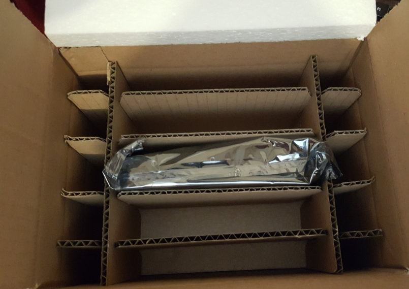

Je vois dans les commentaires que LDLC n'est pas épargné par la sale manie d'emballer les disques n'importe comment...
