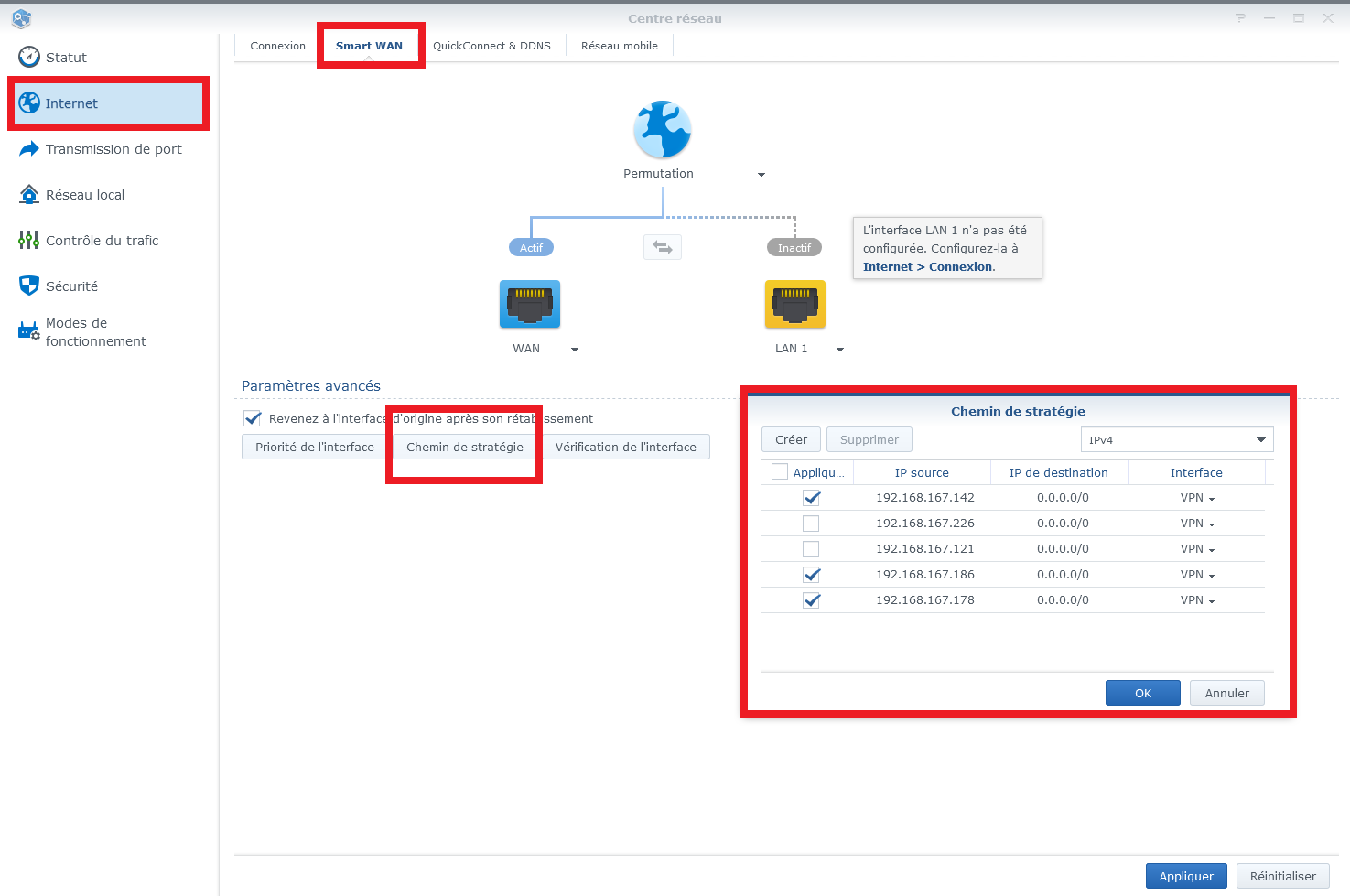

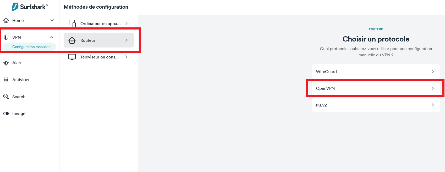

Au final j'ai trouvé un compromis, vous pense qu'à de faire de set façon sur tout niveau sécurité?
1. Sur Routeur je fais intègre  fichier Openvpn je suis abonné à VPN Surfshark.
2. Je fait réservation DHCP appareil concerné, dans chemin de stratégie VPN je le intégrée et tout fonctionne comme je veux 🙂
Maintenant la question est de savoir si c'est bon et sécurisé!?
il y a 35 minutes, Vista1967 a dit :
Un compromis pour quoi?
Au début cela concernait la connexion local via le nom de domaine au lieu de l'IP et maintenant la  connexion internet via un VPN.
Si c'est pour accéder au réseau local, via le nom de domaine? C'est pas vraiment une bonne solution, car la le trafic passe par internet.
PC/Mac/TV... (réseau local) > Routeur Synology > Tunnel VPN > Serveur VPN > Internet > Box internet > Routeur Synology > NAS (réseau local)
Si c'est pour que certains appareils ce connectent à internet via la VPN, et tous les autres directement par l'opérateur? Alors oui c'est correct.
Modifié par maxou56

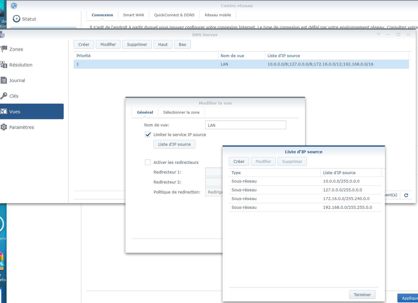

J'ai essayé tout ce que j'ai pu comprendre et ça n'a fonction pas, j'ai tout lu sur partie DNS locale, je ne sais pas où je fais erreur?
Le problème c'est que je n'arrive toujours pas à me connecter via LAN a mon nom de domaine chez NO-IP (peut-être que je me trompe ici) ?

@Vista1967
Je te répond toutde même ici MAIS il serait préférable que tu ouvres un nouveau post dans DNS Server car là avec ta présente question on est plus dans la problèmatique su RT2600 en DMZ derrière une LB4.
Il y a 4 heures, Vista1967 a dit :
Je crains que OUI; Déjà tes enregistrements de ressources ne sont pas bons. Voici une exemple pour un domaine en "nnd.fr" :
Par ailleurs, ta liste d'@IP sources que tu as mis dans ta vue LAN est-elle la même que celle que l'on trouve dans les paramètres de ta zone DNS : (ZONES / "Zone XXX" /modifier/Paramètres de zone) ?
Modifié par oracle7
