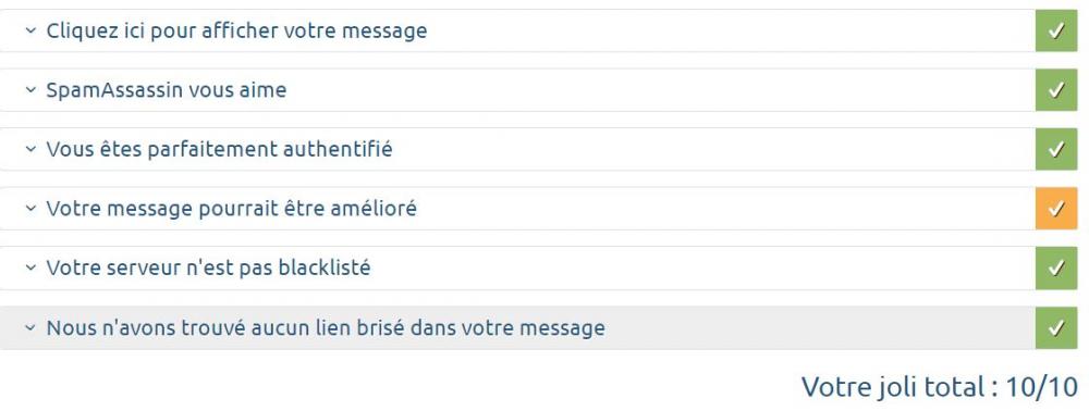

Sur whatsmydns j'obtiens monip.subs.proxad.net contrairement à toi et mail-tester j'ai la même chose que toi avec une note de 9,8/10 avec -0.363 à cause de "Delivered to internal network by host with dynamic-looking rDNS". Pour DKIM, c'est un peu bizarre j'ai -0,1+0,1+01+0,1, donc un solde de +0,2 (mais je crois comprendre que c'est bien ce qu'il faut attendre).
Je ne comprends pas pourquoi je n'arrive pas à mettre mail.mondomaine.ovh en rDNS de mon IP. J'ai pourtant bien son enregistrement A dans ma zone publique.
Je comprends d'autant moins que tu as réussi a activer l'option de ton coté avec le préfixe mail.
Edit : J'ai effacé mon rDNS et une fois pris en compte j'ai refait la manip avec mail.mondomaine.ovh et cette fois-ci ça a fonctionné.
J'ai eu confirmation d'un rDNS  et le test sur mail testeur me donne 10/10
L'amélioration porte sur l'absence de list unsubscript et sur le format du mail à améliorer !
Donc s'il y avait un pb chez Free concernant le rDNS il est réparé ou bien j'ai beaucoup de chance.
De plus sur Whatsmydns.net monadresseIP PTR donne mail.mondomaine.ovh (pas encore sur tous les serveurs mais c'est en cours)

9,8/10 donc sans rdns et IP vue comme appartenant à un pool d'IP dynamiques 😅
Pour info, l'absence du rdns ne retire pas de point, c'est vraiment l'IP qui supprime les 0,2.
Mais mail-tester est mignon, il me dit quand même que tout est parfait !
oui il m'avait déjà donné 10/10 avec un rDNS sur Mondomaine. Ce matin la propagation du PTR est presque terminée.
