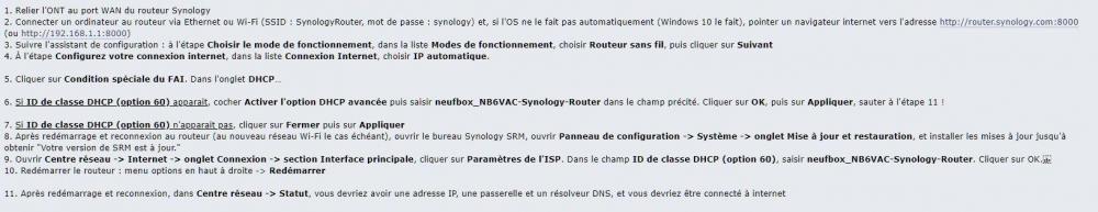

Si tu es chez SFR ou RED Fibre, tu peux te passer de la Box NB6 SFR et brancher directement le routeur Synology sur le boitier ONT, tu ne perdras aucune fonction car tu n'as ni tel ni décodeur tv derrière. La box reste rangée dans sa boite.
C'est très simple à mettre en oeuvre.
C'est bien plus simple et pratique que DMZ, Bridge and Co.
Idem il me semble avec la Box Orange Livebox 4 et fibre.

Avec La Box SFR (RED) NB6 Fibre, ça fonctionne très bien. C'est ainsi sur mon installation, la Box FAI RED est dans sa boite.
Très simple à mettre en oeuvre:
