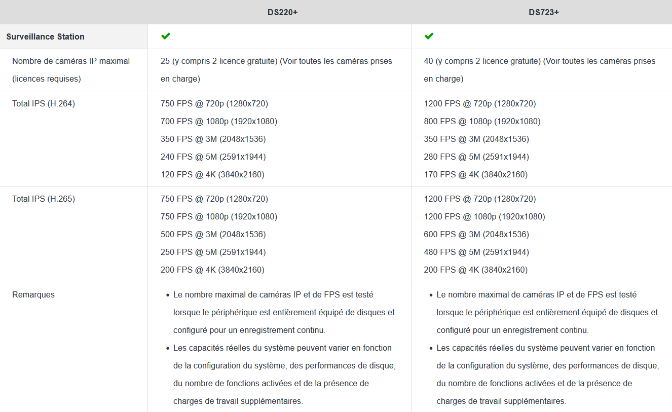

Un 220+ sera largement suffisant. Il ne va gérer que 2 caméras en détection de mouvement si je comprends bien. Les autres seront regroupées via CMS et gérées par vos autres NAS. Il serait capable d'en gérer beaucoup plus si besoin.
Les valeurs ci-dessous sont données pour de l'enregistrement continu, NAS exclusivement réservé à la surveillance. En enregistrement sur détection de mouvement gérée par la caméra, l'utilisation CPU, RAM et disques est bien moindre et laisse une marge confortable pour faire tourner les applications autres.
@Mic13710 merci pour ton retour. Je n'avais jamais vu ce tableau valeur, qui se trouve dans Spécifications logicielles.
Le NAS sera dédié à la Surveillance et gèrera initialement 5 caméras, plus tard probablement 7. Toutes seront en détection de mouvement.
Allez je commande le 220+, inutile de surdimensionné le NAS pour cette mono-tâche.
