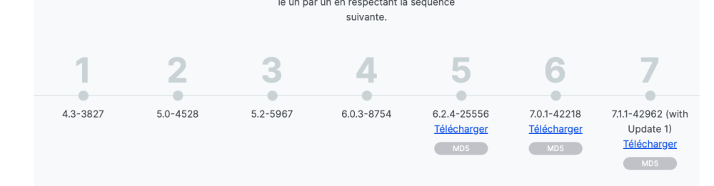

Bonjour à tous et merci d'avance pour votre support.
Je possède un NAS DS213J que je n'ai pas utilisé depuis longtemps avec une version de DSM 4.2-3211.
Je souhaiterai le mettre à jour une version supérieure.

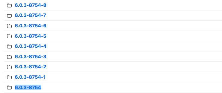

Pouvez vous me confirmer que je dois passer une par une les versions de la capture d'écran ci-dessous (que j'ai trouvé dans les archives de téléchargement Synology). ou puis-je appliquer directement la version 6.2.4-25556 la seule proposée dans le centre de téléchargement?
De plus, je vois sur le site d'archive des version -1 -2, est-ce que je dois également les installer?
Merci d'avance pour votre temps.

Attends les interventions d'autres membres du forum avant de te lancer, ça te laissera le choix entre plusieurs possibilités (réinitialisation en mode 2 ?).
De mon point de vue, il y a trop de versions d'écart entre la 4.3 et la 7.1 pour envisager une migration. Cela s'explique notamment par une différence au niveau de la taille de la partition système. Il faut aussi faire l'inventaire des paquets utilisés actuellement, car certains n'existent plus (ou ont été remplacés) dans les version ultérieures.
Pour installer la version la plus récente de DSM, je te conseillerais les étapes suivantes :
  • Sauvegarder les données du NAS sur un support externe (ça doit déjà être le cas),
  • Réinitialiser le NAS,
  • Installer directement la version 7.1.1 (puis l'update 6),
  • Restaurer les données.
Si tu souhaites installer les versions telles qu'indiquées par Synology, tu peux récupérer les versions manquantes sur archive.org.
J'ai aussi un DS213j depuis mars 2013 (encore merci Derren pour le cadeau 😉), je l'avais réinitialisé lors du passage à DSM 7 pour les raisons évoquées plus haut.

Dans ce cas il te faut "upgrader" ton NAS étape par étape (comme indiqué sur ta capture d'écran).
Il te faut récupérer les versions correspondantes comme indiqué par Piwi. et les installer 1 après l'autre ...

@seb7729, non, il n'y a pas de perte de données mais les paquets ayant évolués, il y aura forcément des variations par rapport à l'existant.
Le problème de partition évoqué par @PiwiLAbruti est apparu à partir de la version 7.1 où la partition système est passée de 2.3Go à 7.9Go (de mémoire) pour pouvoir faire face aux évolutions de DSM.
Pour que cette partition puisse évoluer, il faut faire une installation neuve. Elle ne change pas pour les existantes.
Si vous ne voulez pas de la 7.x, alors les étapes indiquées par Synology sont à suivre. Si vous voulez aller jusqu'à la dernière version, je rejoins l'avis général à savoir de repartir sur une installation neuve.

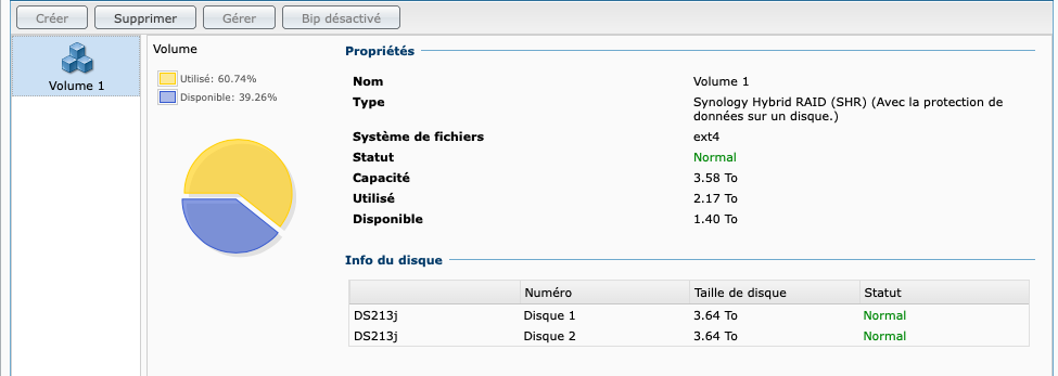

Effectivement les données sont importantes (toutes nos photos de famille).
Voir photo ci-dessous, c'est un NAS 2 baies que j'ai configuré en SHR (je n'y connais pas grand chose).....je pensais bêtement être bien protégé grâce à cette configuration...mais je comprends maintenant que non.

Le 21/10/2023 à 9:29 AM, seb7729 a dit :
Je confirme. Le RAID ou SHR n'est pas une sauvegarde mais une continuité de service en cas de perte d'un disque. Si vos données sont corrompues, effacées, cryptolockées, détruites.... elles le sont sur tous les disques du groupe. Le RAID n'est qu'un support de stockage sur plusieurs disques. Il n'est pas à l'abri d'un défaillance interne ou externe et EN AUCUN CAS ne dispense de faire une sauvegarde périodique des données, au moins les plus importantes.
