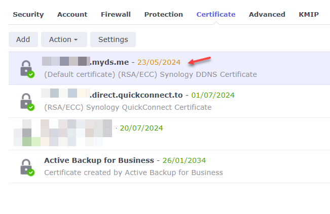

Date d'expiration certificat SSL de couleur orange: signification?
Je m'aperçois que le certificat associé au domaine DDNS fourni par Synology a sa date d'expiration de couleur orange:
Qui saurait me dire ce que cela signifie ? (peut-être aussi que c'était déjà le cas que je n'avais pas remarqué ? )
Lien vers le commentaire
Partager sur d’autres sites
Tiens, tu utilises une interface en anglais ? 😉
C'est pour te signaler qu'il reste moins de 30 jours de validité avant expiration. S'agissant d'un certificat Synology Let's Encrypt (quoi que ce soit la première fois que je vois un myds.me), il aurait du être renouvelé à 60 jours. Il y a un problème dans ton processus de renouvellement.
Edit : comme la date est proche, il se peut qu'il soit renouvelé dans les prochaines heures. Attends un peu avant d'agir.
il y a 34 minutes, Mic13710 a dit :
en effet j'avais bloqué l'acces au port 80 un moment ce qui bloque les renouvellements LE. Je vais tenter le renouvellement manuel
il y a 35 minutes, Mic13710 a dit :
je prefere. En cas de besoin de chercher des explications à un message ou un libellé sur internet ça me ramène beaucoup plus de réponses

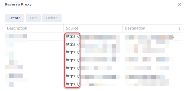

Le 25/04/2024 à 9:49 AM, PiwiLAbruti a dit :
Let's Encrypt tente même de rassurer ses utilisateurs.
Je ne vois rien de choquant dans leurs arguments.
Fermer le port 80 alors que le 443 est ouvert et que ce sont les mêmes services derrière ne me donne pas l'impression d'une meilleure sécurité.
Il est exact que les connexions vers le serveur HTTP en TCP/80 ne sont pas chiffrées, mais si un pirate tente une attaque sur le port 80 c'est le traffic de *sa* session qui sera en clair.
Mon approche perso est d'avoir un index.html bidon servi à la racine du serveur web.
Ey pour toute les autres services disponibles sur mon NAS c'est le reverse proxy qui en gère les connexions, *uniquement* en https :
Quant aux services natifs DSM que j'utilise (filestation, drivestation, videostation, etc ...), je les ai configurés dans le portail de connexion uniquement via un alias dédié pour chacun et aucun port pour accès direct.
J'ai quand même activé la redirection automatique https=> http pour les ces services (même si pour la même raison que mentionnée au début de mon post je ne pense pas que ca crée la moindre faille de sécurité supplémentaire). Comme cette dernière ne s'applique pas au serveur  WEB avec sa config de portail par défaut, Let's Encrypt n'a pas de problème pour renouveler les certificats
Modifié par CoolRaoul
