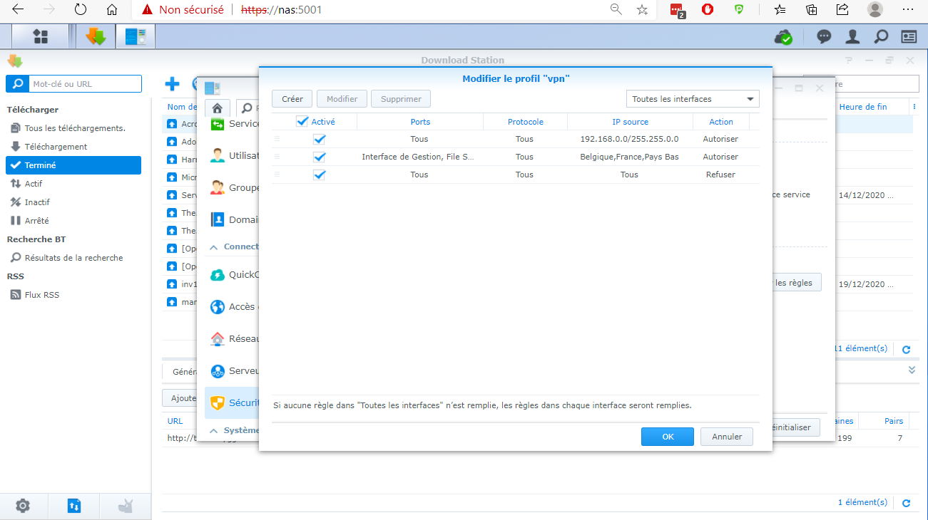

Bonjour
j'ai essayé de passer par le firewall et ça ne fonctionne pas, mais je ne comprend pas pourquoi.
Ma config est la suivante  : dans panneau de configuration
=> Interface réseau : 1 interface LAN connecté, 1 interface VPN connecté (HideIPVPN)
=> general => parametres avances => activer les passerelles multiples : coché
=> general => passerelle par défaut => VPN
=> sécurité => pare-feu => modifier les règles :
       LAN => Refuser les 2 flux BT, accepter le reste
       VPN => accepter les 2 flux BT, refuser le reste
... et tout passe par le LAN 😞
Une idée svp ?
[Update : je viens de redémarrer routeur & syno, et tout semble ok,
- mon IP de torrent controlée par torgar est au seychelles 🙂 et ça turbine aussi bien en upload qu'en download
- j arrive a me connecter sur mon NAS à distance]

Configuration
J'utilise downlaod station en reverse proxy sur mon NAS (qui est derrière mon routeur).
J'ai dédié des ports spécifiques à Download Station avec mon reverse proxy : j'entre avec le port EEEEE en HTTPS qui pointe vers le port SSSSS HTTP et cela est filtré par un profil qui n’autorise que les IP LAN/VPN (mon routeur héberge un serveur VPN).
- Mon parefeu du routeur n'autorise pas de trafic sur le port EEEEE en revanche il y a bien un transfert de port vers mon NAS (EEEEE en port privé et publique).
- L'interface VPN du parefeu de mon NAS refuse tous les trafics sauf vers les ports EEEEE et ceux de BT et eMule.
- L'interface LAN du parefeu de mon NAS autorise tous les trafics sauf vers les ports EEEEE et ceux de BT et eMule.
- Aucune règle sur ces ports dans l'interface "toutes les interfaces".

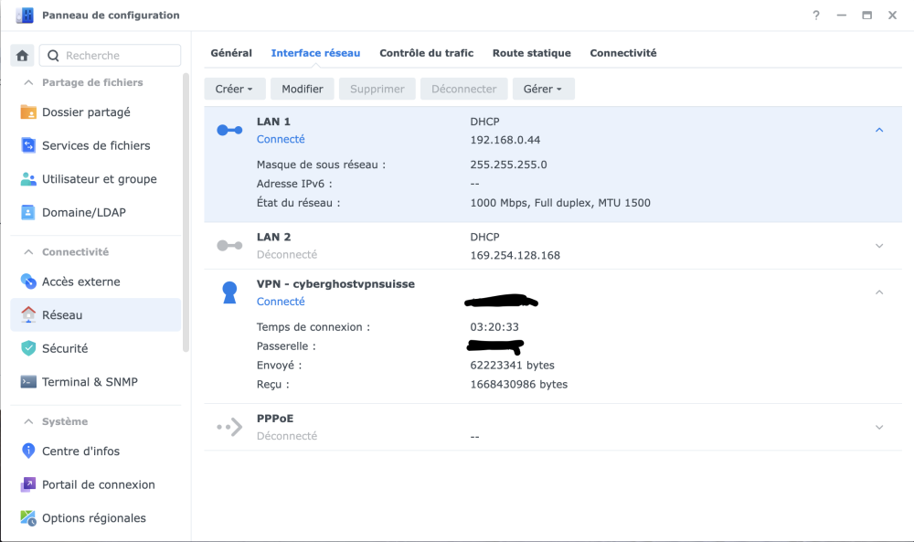

Mon objectif est de l'utiliser en client vpn, pour le peer to peer uniquement, chez Cyberghost, en OpenVPN.
J'ai donc tenté la config du pare feu, avec les réglages suivants.
- toutes les interfaces
  • HTTP, HTTPS et reverse proxy autorisés
  • Le reste interdit
- interface LAN
  • BT interdit
-interface VPN
  • BT autorisé
Au démarrage du client VPN, en ayant activé passerelles multiples, et mise la passerelle LAN par défaut voici les symptomes
  • Les règles de transmissions de port sautent (j'utilise la transmission du NAS)
  • Le nom de domaine ne parviens plus à redescendre vers le NAS, mais répond pourtant au ping sur l'adresse fournie par le VPN
J'ai l'impression qu'il y a peut-être quelque chose à faire côté box, côté DNS aussi peut-être ? Je suis une buse sur ces sujets 🙂
