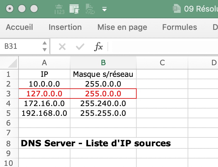

Puisqu'il est question de pare-feu et d'IP locales, je constate qu'il y a une différence entre les règles locales du pare-feu définies dans le tuto Sécuriser les accès à son NAS et les IP locales acceptées pour activer les services de résolution dans le tuto DNS Server.
La règle 127.0.0.0 n'existe pas dans le pare-feu. Quelqu'un peut m'expliquer pourquoi ?

Il y a 2 heures, CyberFr a dit :
Je me réponds à moi-même. J'ai trouvé la réponse ici  : localhost

Après tout dépend de tes besoins 😉
Merci de tes réponses MilesTEG1
Je n'ai donc à priori pas besoin de faire cette démarche. En effet je serai le seul à gérer et utiliser le nas.
De plus mes besoins sont assez simples pour commencer : - utiliser, dans la version 6.2.4, Moments pour sauvegarder et gérer les photos et - sauvegarder mon pc sous linux.
Si je ne dis pas de bêtise (les autres membres me corrigeront si c'est le cas), le but c'est surtout d'avoir un administrateur qui ne s'appelle pas "admin" afin de brouiller les pistes.
