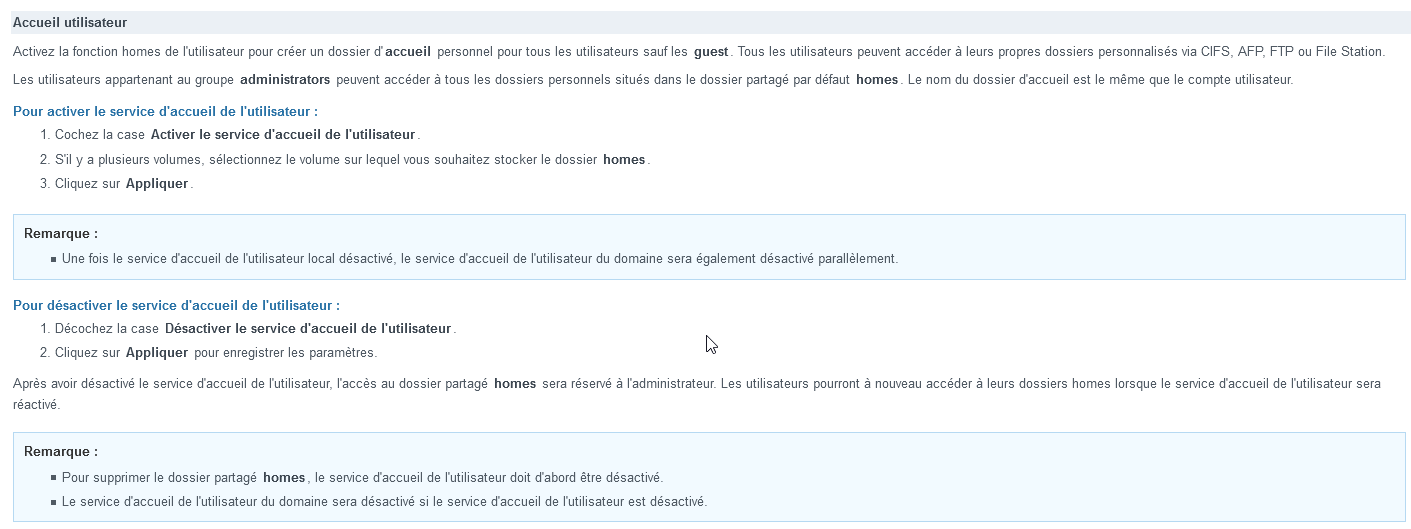

Bonjour tout le monde,
J'ai une question quant à la création d'un nouveau user.
Lors de la création de celui-ci, automatiquement, dans le dossier /homes, il crée un dossier pour ce nouveau user.
Est-ce possible d'éviter la création de ce dossier spécifique.
Peut-on aussi supprimer ceux qui sont déjà existants ?
D'avance merci pour votre aide.
Belle journée
il y a 37 minutes, Dimebag Darrell a dit :
Tu vois le dossier /homes car tu es connecté avec un user administrateur. Les sous dossiers <user> que tu vois correspondent aux dossiers /home de chaque utilisateur (alias).
Les users ne voient que le dossier /home. Ce dossier est spécifique à chaque user qui est le seul à pouvoir y accéder.
Ces dossiers sont créés parce que tu as activé la fonction "Accueil utilisateur".
Si tu désactives cette fonction, tu pourras supprimer les sous dossier  (et donc les contenus des /home des users)...
il y a 54 minutes, Kramlech a dit :
Si tu désactives ça, il me semble que plus aucun utilisateur n’aura de dossier home, l’utilisateur administrateur  (celui que tu as créé qui a les droits admin) ainsi que root également.
ca peut poser des soucis si tu te connectes en ssh. J’ai du laisser l’option de l’accueil utilisateur pour ça. J’ai un fichier d’alias que j’utilise en root en ssh.
Je ne suis pas un grand spécialiste de Linux, mais je pense qu’il n’y a pas de lien entre le répertoire appelé home de la fonction Accueil utilisateur  (et qui correspond à un répertoire /volume1/homes/user) et le répertoire home des utilisateurs linux ….
Des spécialistes pourront sans doute nous en dire plus …
@Kramlech
Je suis assez d'accord avec toi, du peu que je connaisse de l'environnement Linux/Unix, il n'y a pas de réelle comparaison à faire. Je qualifierai même de "CanadaDry"  l'organisation/architecture donnée par Synology en la matière. Je m'avance peut-être mais je pense que c'est plutôt une manière simple de présenter les choses pour ne pas trop "dépayser" l'utilisateur sachant que DSM a tout de même une base Unix.
Comme tu le dis justement : à voir ce qu'en pensent effectivement les spécialistes Linux/Unix.
@Kramlech @oracle7
Mes maigres connaissances et expériences avec linux/unix me disent ceci, adapté au NAS Synology :
Le dossier /home d'un utilisateur User1 n'existe pas vraiment, c'est un lien symbolique vers /volume1/homes/user1/
Le dossier /home d'un utilisateur User2 n'existe pas vraiment, c'est un lien symbolique vers /volume1/homes/user2/
etc...
Mais le dossier homes lui existe bel et bien, mais ses permissions sont
drwxrwxrwx+  1 root                root                1018 Jul 23 09:54 homes

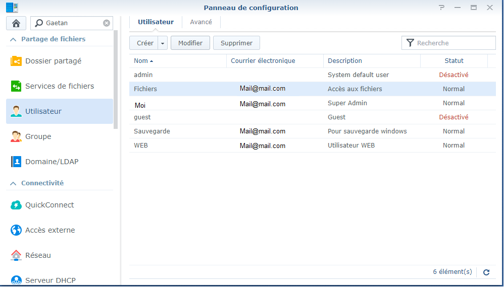

Tout d'abord un grand merci pour ce tuto je le trouve top ! (Surtout pour moi qui débute complètement dans ce domaine!).
J'ai néanmoins une petite question (du moins pour l'instant j'en ai une !)
Je voudrais créer (comme conseillé) plusieurs utilisateurs et si je caricature les voici  :
 - SuperAdmin : l'administrateur sans accès au fichier. Son "Seul" accès c'est au DSM (pour faire comme tu l'as dit QUE de l'administration !) => lui c'est ok ca marche en suivant ton TUTO
 - Fichiers : Lui a accès à tous les fichiers mais sans administration => ce que je voudrais c'est qu'il ne soit accessible que chez moi pas en dehors pour réservé mes données.
 - Web : Lui a accès à un seul dossier partagé dans le quelle je met des choses dedans ponctuellement et uniquement le temps que je les retires quand je suis chez moi avec le compte "fichier" par exemple => je voudrai que ce soit accessible par quickconnect car je ne sais pas faire ce que je veux sur le PC du boulot et que quickconnect fonctionne
En gros est il possible de limiter l'accès à quickconnect uniquement à 1 seul compte mais ce compte n'aura aucun droit d'admin et ne saura accéder qu'a un dossier ?
Penses tu que l'idée soit bonne ?
@monsieurgg
  1. Comme sur tout forum, il est d'usage que les nouveaux membres passent par la rubrique [PRESENTATION] pour faire la leur. Certains ici, y sont sensibles et de plus cela facilite les réponses en fonction du niveau de compétences du membre et de ses équipements. Cela dit rassures-toi il n'est pas trop tard pour bien faire ...
  2. Déjà un première chose essentielle, si tu as bien suivi le dit TUTO, tu auras créé un utilisateur avec un nom improbable et son MdP à rallonge auquel tu auras donnés les droits d'administration.
    Une fois cela fait et seulement après avoir vérifier que tu te connectes bien avec cet utilisateur alors tu auras désactivé l'utilisateur "admin" de base.
    Ensuite donc, tu crées tes utilisateurs "Fichiers" et "Web".
    Après, tout se passe dans l'attribution de droits pour chacun de ces utilisateurs (selon ce que tu veux qu'ils puissent faire ou non) sur les applications et répertoires partagés de ton NAS.
    --> Dans DSM : Utilisateur / Modifier / Onglet Application ET Onglet Permissions.
Est-ce clair pour toi ?

Bonjour Oracle7,
J'ai fait la présentation désolé pour l'oublis !

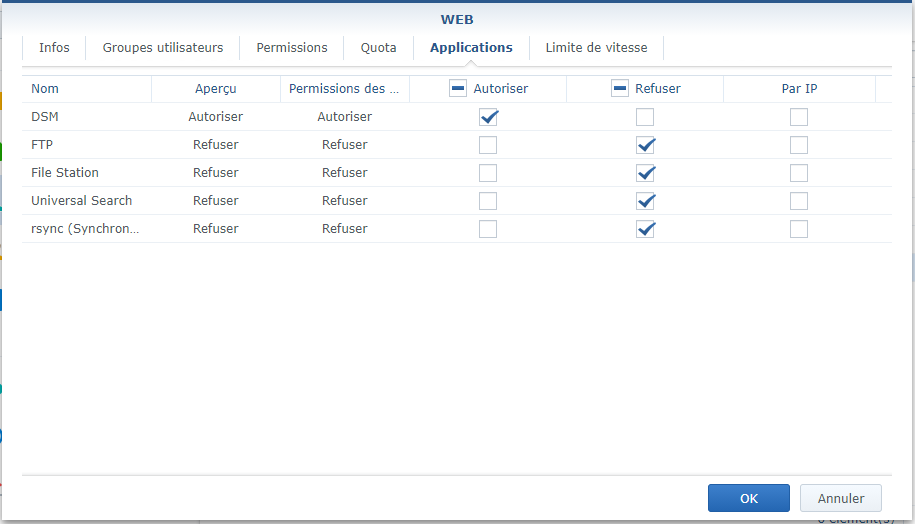

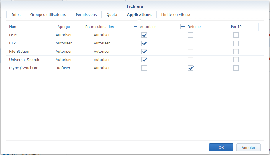

Voici comment j'ai fait :
J'avais déjà désactivé l'admin de base et le guest. Les 3 utilisateurs qui nous intéresses sont Fichiers / Moi / Web (Je les ai modifié pour la présentation)
De la en faite mon problème c'est que si j'active Quickconnect il n'apparait pas dans les application :
Utilisateur fichier :
Utilisateur Web :
En gros ce que je voudrai faire limiter l'accès de l'application Quickconnect (car de ce que j'ai compris une brèche de sécurité importante !) uniquement à l'utilisateur Web qui lui n'a accès qu'a un dossier "web" sans grande importance mais qui me permettrait de me faire des transferts quand je ne suis pas chez moi sur mon PC du boulot sur le quel je ne peux pas par exemple mettre un VPN
Tu fais une confusion : Quickconnect n'est pas une application de type Filestation, FTP ou autre, mais c'est un moyen d'accès à ton Nas depuis l'extérieur.
A partir du moment ou tu actives Quickconnect, toute personne (connaissant ton compte Quickconnect) peut essayer de se connecter sur le NAS.
@monsieurgg
OK pour les utilisateurs, mais si je me réfère à ton souhait alors je crains que tu ne te soit bien trompé.
Par exemple ton utilisateur WEB ne doit avoir accès à aucune application hors à la vue de ta copie d'écran tu lui donnes accès à DSM. C'est dans l'onglet suscité "permissions" que tu dois lui donner/autoriser l'accès en L/E QUE sur un dossier partagé nommé par ex "Web" que tu auras créé par ailleurs.
L'utilisateur "Moi" en tant qu'administrateur aura normalement accès à toutes les applications  : DSM, FileStation (pour partager des fichiers), etc ...
L'utilisateur "Fichiers" aura accès uniquement à l'application FileStation pour pouvoir faire éventuellement du partage et manipuler les fichiers (ordonnancement, suppression, etc ...), éventuellement aussi à FTP si tu veux en transférer depuis ou vers ton NAS. Il aura aussi accès en L/E sur tous les dossiers partagés de ton choix dont le dossier "Web".
Tu me suis ?
