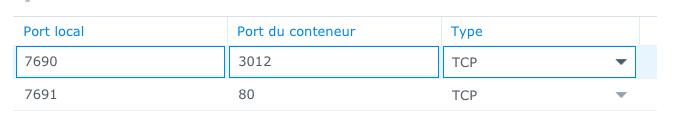

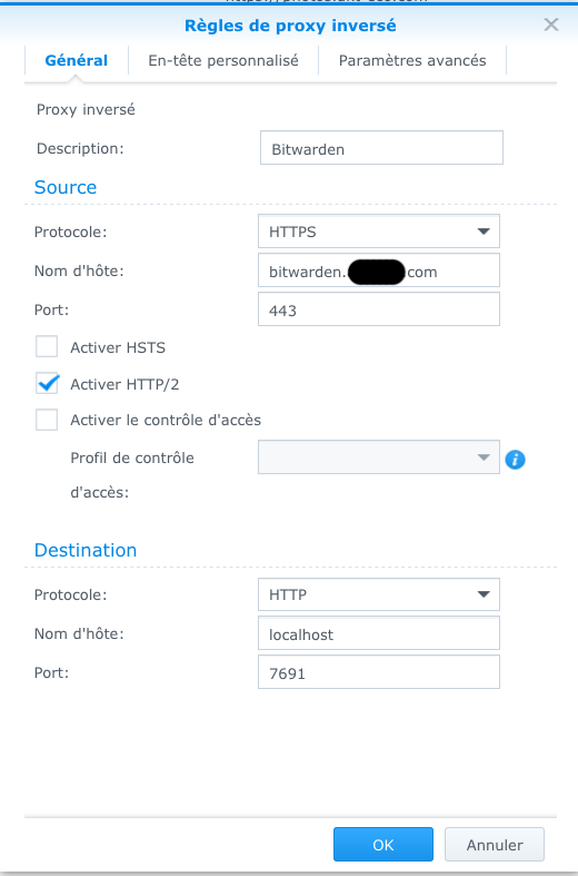

Bonjour à tous !
Je me suis attelé à la configuration de bitwarden et installé docker, l'image bitwarden, fait les différentes config et tout semblait marcher...
Donc j'arrive à accéder à page de connexion en local http://192.168.x.x:7691 MAIS :
  1. Avec mon nom de domaine bitwarden.ndd.com ou https://biwarden.ndd.com (le premier est directement redirigé vers le second) j'obtiens la page suivante : 133412901_Capturedecran2021-03-21a16_44_58.png.7ee1f26e110141d662778ad68e9bf4e7.png
  2. Ne serait-ce pas le fichier .htaccess qui gère la redirection qui fou le bazar ?
  3. Ma config reverse proxy :39461034_Capturedecran2021-03-21a16_55_01.thumb.png.7edbd289ded60da44af5096311d80469.png
  4. Ma config de port bitwarden :1564387044_Capturedecran2021-03-21a16_55_56.png.29f123c654ad861dc89b6c8db87caa44.png
  5. D'ailleurs pourquoi il y a 2x2 ports pour le même protocole ?
  6. Je précise que le port 80 et 443 sont redirigé vers mon nas et que le conteneur est en bridge
Quelqu'un aurait-il une piste ?
En vous remerciant d'avance ! 🙂

Pour le retour sur mon cas 🙂
J'ai essayer de faire une entrée A en zone DNS pour biwarden.ndd.com --> marche pas
Je reviens sur une CNAME --> marche pas
Désactiver / réactiver docker et son conteneur --> marche pas
Reboot NAS --> marche pas
Et puis après une actualisation MIRACLE tout fonctionne. Je me demande par contre si j'ai pas vidé les caches navigateur entre temps... 🙂
C'est plutôt incompréhensible d'autant que je trouvais ma config au poil 😛
Mais bon c'est cool ça marche nickel !

La synchronisation n'est pas bidirectionnelle ? Je pensais l'utiliser sur mobile, ajouter des mdp sur mon mobile, puis faire la synchro en wifi local. C'est impossible ??
Je vais essayer l'astuce du port 444 en recommençant de 0.
Pour utiliser le proxy inversé, je suis obligé d'avoir un NDD et d'exposer mon IP dans ma zone DNS. C'est bien ça ?
C'est le principal point qui me fait peur : limiter la surface d'attaque, et si possible masquer l'IP de mon NAS, voir masquer le sous-domaine lui même...
C'est un dilemme sur lequel je n'arrive pas à trancher... C'est cool un proxy inversé, mais si l'application exposée a une faille, elle peut dans certains cas permettre d'outrepasser le simple périmètre de l'appli et exposer le NAS entier... Exposer mon coffre fort de mdp me fait flipper, mais exposer le NAS entier encore plus 😁
Modifié par declencher
Petite question sur les pratiques de chacun et du coffre fort :
Enregistrer vous l'intégralité de vos mot de passe dedans ? Et surtout ceux pour les accès au NAS ? si ce n'est pas le cas avez vous un second coffre pour ces derniers ?
Merci d'avance à tous pour vos réponse !
Au plaisir !
il y a 13 minutes, declencher a dit :
Non, quand tu modifies un enregistrement ça écrit sur le serveur.
Par contre tu as un cache local en lecture seul, que tu aies accès à la dernière version de ton coffre même si pas de connectivité.
il y a 14 minutes, declencher a dit :
Oui
il y a 15 minutes, declencher a dit :
Les bot n'utilisent pas les noms de domaine mais la liste des IP disponibles pour chaque pays pour faire du brute-forcing.
il y a 16 minutes, declencher a dit :
Si ton serveur VPN a une faille (et avec une implémentation OpenVPN sur Synology qui date de 4 ans, ça n'a rien d'impossible), c'est tout ton NAS mais aussi ton réseau local qui est menacé. Il ne faut pas être parano, si tu actives par exemple la double authentification sur Bitwarden, en terme de sécurité le risque est proche du néant. Tu peux également limiter géographiquement l'accès au proxy inversé par pays.
Et en HTTPS les données sont transmises chiffrées.
