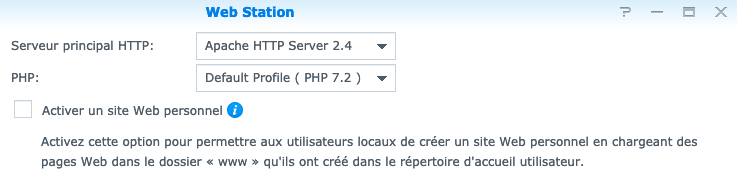

Si je souhaite héberger plusieurs sites sur mon NAS à l'aide du paquet Web Station. A quel endroit je doit mettre le .htaccess ?
Je pense qu'il faut faire comme ça : avoir une config "générique" dans web/.htaccess puis créer des virtualhost pour web/monsite1, web/monsite2 etc
De plus, est-ce que c'est possible de réaliser ce tuto dans cocher la case "Activer un site Web personnel". Pour simplement utiliser le dossier web à la racine de volume1 et non des dossier www dans les dossiers des utilisateurs ? Merci

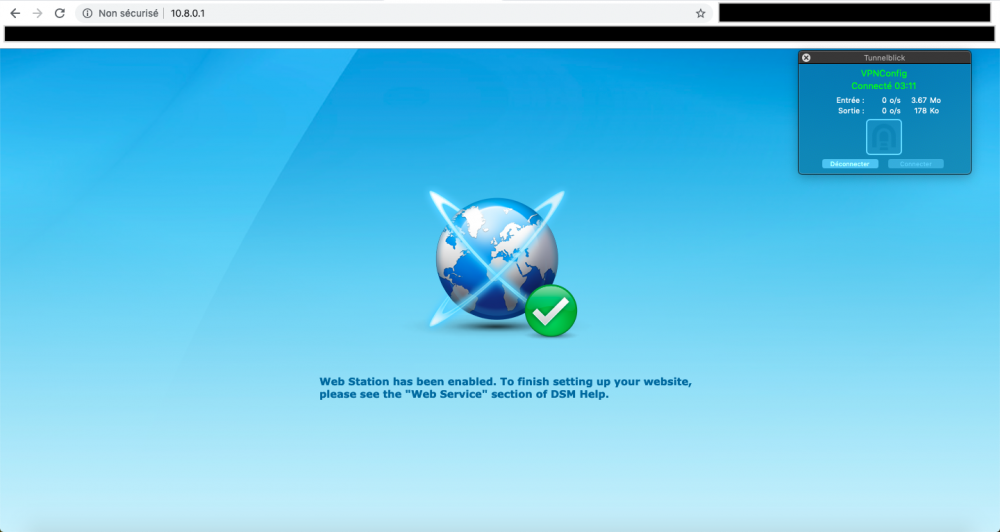

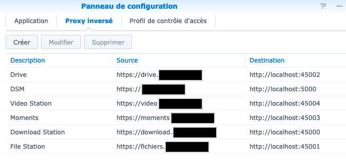

Bonsoir à tous,
Petit retour sur ce que j'ai fait et les modifs que j'ai effectué.
Alors pour commencer j'ai rajouté une ligne par rapport au tuto que j'ai nommé "DSM" et qui me permet d'accéder au bureau de mon NAS via monndd.fr puisque toutes les autres sources pointent vers des fonctions bien spécifiques.
Alors pourquoi ? Tout simplement parce que ça me pointait vers cette fameuse page (ne pas tenir compte du VPN et du 10.8.0.1 (remplacer le par monndd.fr) j'ai repris un screen déjà existant, mais j'avais systématiquement cette page), sans compter l'erreur https qui s'affichait.
J'avais également cette erreur en tapant download.monndd.fr / fichiers.monndd.fr / etc SAUF pour video.monndd.fr (Vidéo station) c'était le seul qui fonctionnant (mystère et boule de gomme) + l'erreur HTTPS mais ça c'est normal le certificat n'était pas encore fait !
1778215873_Capturedecran2019-03-09a17_12_58.thumb.png.2e50026dc53a01cb819888db9c05dcce.png
Alors j'ai résolu un premier problème en ajoutant en source mon fameux NDD que j'ai chez OVH et qui pointe vers localhost:5000 (qui est le port par défaut), là j'accédais au bureau de mon NAS + toujours prb HTTPS mais là encore normal pas encore fait le certificat à ce moment là de la manip
ET EN PLUS
J'ai résolu tous mes problèmes de download.monndd.fr / fichiers.monndd.fr / etc qui me renvoyait sur cette page Web Station has been enabled... bla bla en décochant la case Activer un site Web personnel
Et là j'avais accès !
Après modif du certificat + ajout du fichier htaccess aucun problème tout fonctionne.
J'accède donc à toutes mes fonctionnalités via les urls https sources + mon bureau NAS.
Le seul point ennuyant c'est qu'il me redemande systématiquement de me connecter pour accéder à tel ou tel fonction... Si quelqu'un à une idée juste pour ce point ?
