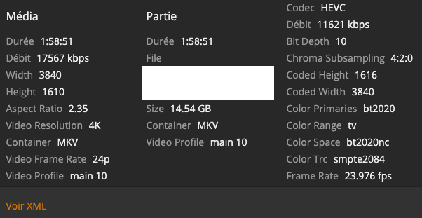

Hello,
J'ai suivi le tuto pour mettre plex dans un conteneur Docker.
J'ai utilisé l'image linuxserver/plex.
Tout fonctionne bien, j'ai pu modifier le fichier json pour mettre les infos sur /dev/dri et j'ai lancé le script de changement de permissions sur ce dossier.
Plex se lance bien après, mais je ne sais pas si j'ai bien l'accélération matériel...
Je n'ai pas de soucis pour lire les vidéos 4K avec sous-titres, mais je ne trouve pas la mention hw dans les infos des vidéos...
C'est normal ?
En tout cas, merci pour le tuto.
Salut,
Si tu transcode en hard, alors (hw) apparait a coter de Transcodage
Il y a 6 heures, EVOTk a dit :
Salut,
Alors, si pour avoir ces infos tu vas dans les 3 petits points puis "Voir les informations", j'ai ceci :
malgré ce réglage :
Du coup je ne suis pas sur que ça utilise le transcodage 😮
haa ! faut regarder sur un autre périphérique que celui sur lequel on veut voir les stats...
Du coup j'ai lancé un truc sur le mobile, et !a donne ça :
Donc pas d'accélération matériel...
Salut,
Dans Parametres > Transcodeur , il est bien actif ?
Tu as bien le plex pass ?
Hmmm, je ne vois pas cette case à cocher :
Et je n'ai pas le plex pass... ce qui explique probablement ceci... 😕
Le transcodage hard n'est disponible que a l'achat du plex pass.
Pour Emby c'es pareil, il faut l'achat du Emby Premiere.
Si tu souhaite un logiciel similaire sans fonction payante, il y a Jellyfin, qui est un fork open-source d'emby https://www.forum-nas.fr/viewtopic.php?f=56&t=14012, c'est mois "user friendly" que plex mais il fonctionne bien et a l'avantage de proposer le transcodage hard gratuitement.
