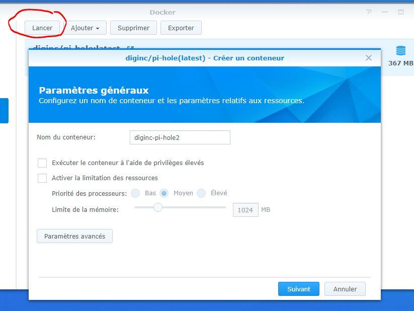

Dans docker (si matériel compatible) utilisation de pihole/pi-hole et télécharger la 4.2.2_amd64
Dans image --> Lancer
Paramètres avancés
Ici dans l'exemple il s'agit de l'adresse de mon syno
On coche la case pour utiliser le même réseau
Variable supplémentaires :
WEBPASSWORD : un mdp
WEB_PORT : 8888
 DNSMASQ_LISTENING : local
Modification de la varible :
ServerIP : IP du syno (valeur par défaut 0.0.0.0)

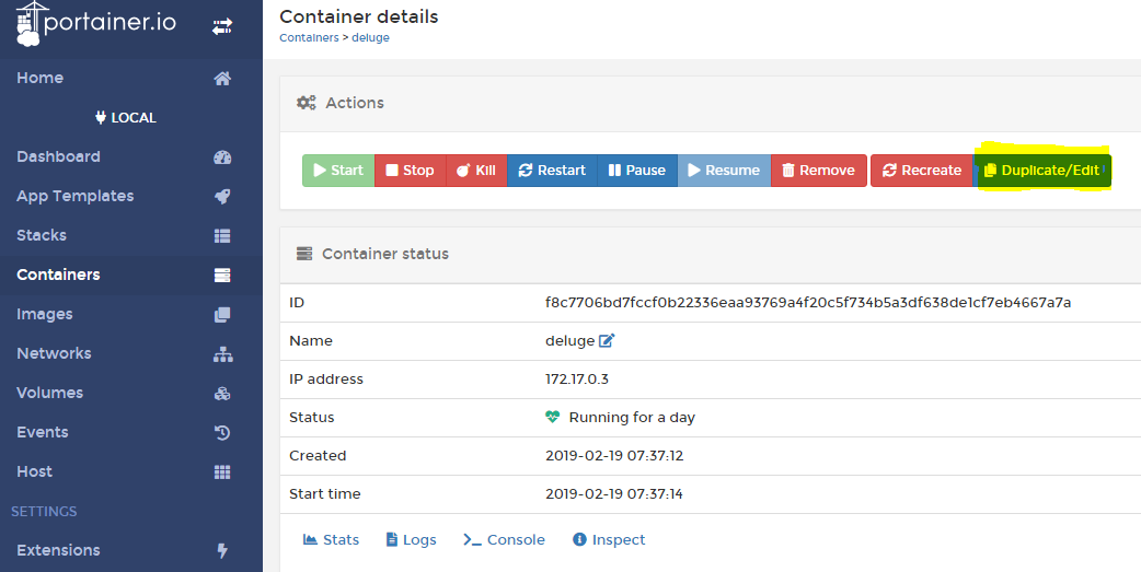

Autre solution : passer par Portainer pour la gestion de docker, t'as un simple bouton Editer/Dupliquer qui permet de recréer un container à l'identique, il suffit de cocher dans les options du container qu'il doit re-télécharger l'image :
Outil bien plus pratique que le package Docker de Synology selon moi...
Avec portainer pour mettre à jour un container, il faut s'assurer que celui-ci a été lancé depuis une image taguée latest et ensuite cliquer sur recreate en validant l'option pull latest image.
il va alors détruire l'ancien container, télécharger la nouvelle image latest, et relancer un nouveau container en y appliquant vos précédents paramètres. Si vous aviez bien pensé à la persistance de vos données (en utilisant les volumes), cela est complètement transparent.
