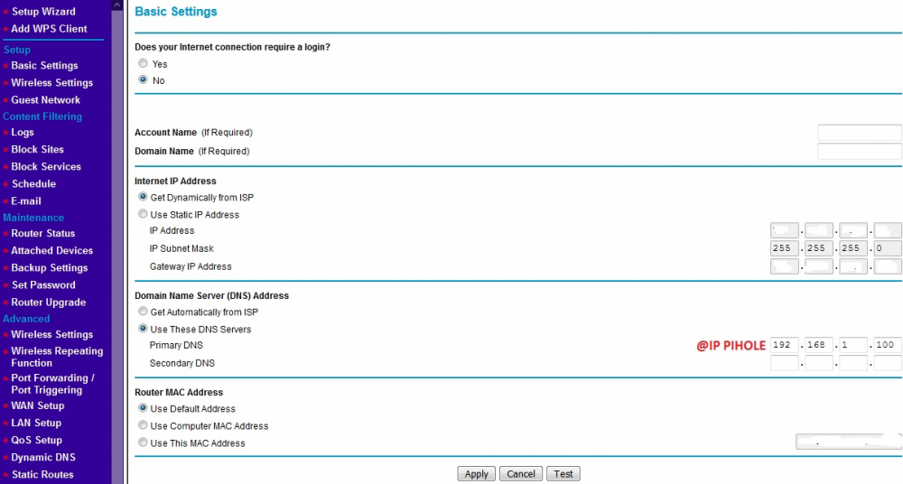

@.Shad. J'utilise une vieille freebox (modele F) en mode modem ADSL (routeur désactivé) et un (aussi vieux) routeur Netgear WNR3500v2.
Je pense que tout est configuré correctement mais du coup j'ai un doute avec ce que tu viens de déclarer car j'ai du mal à comprendre la nuance.
Sur ce routeur je ne vois qu'un réglage pour le serveur DNS:

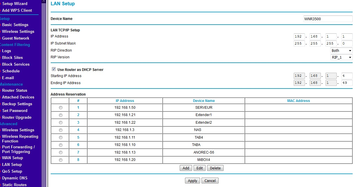

 @cadkeyNon, il ne semble pas y avoir cette possibilité sur ce routeur hors d'age:
Modifié par anorec
@anorec
Effectivement tu peux visiblement définir la plage DHCP et faire de la réservation, mais pas définir des serveurs DNS différents de ceux du routeur.
Malgré tout je n'irais pas mettre l'IP de Pi-Hole dans les serveurs DNS du routeur.
N'importe quel routeur gigabit d'entrée de gamme permet ça maintenant.
Sinon tu utilises le serveur DHCP du NAS ? ou de Pi-Hole ? Et tu désactives celui du routeur. Il ne faut pas avoir plusieurs serveurs DHCP sur un même réseau.
@.Shad. Je viens d'essayer rapidement de désactiver le DHCP du routeur et d'activer le DHCP du NAS (puis j'ai essayé celui de piHole) et en l'état, aucun ne distribue d'adresses à mes clients. Un truc doit clocher mais quoi...
Cette solution me séduirait davantage dans l'immédiat que changer mon routeur (car je ne désespère pas de trouver enfin le regard FT dans mon terrain pour enfin pouvoir me relier à la fibre qui arrive à 5m et ainsi changer de box)
Aussi, quel est le risque de laisser l'adresse de pihole dans le serveur DNS du routeur?
