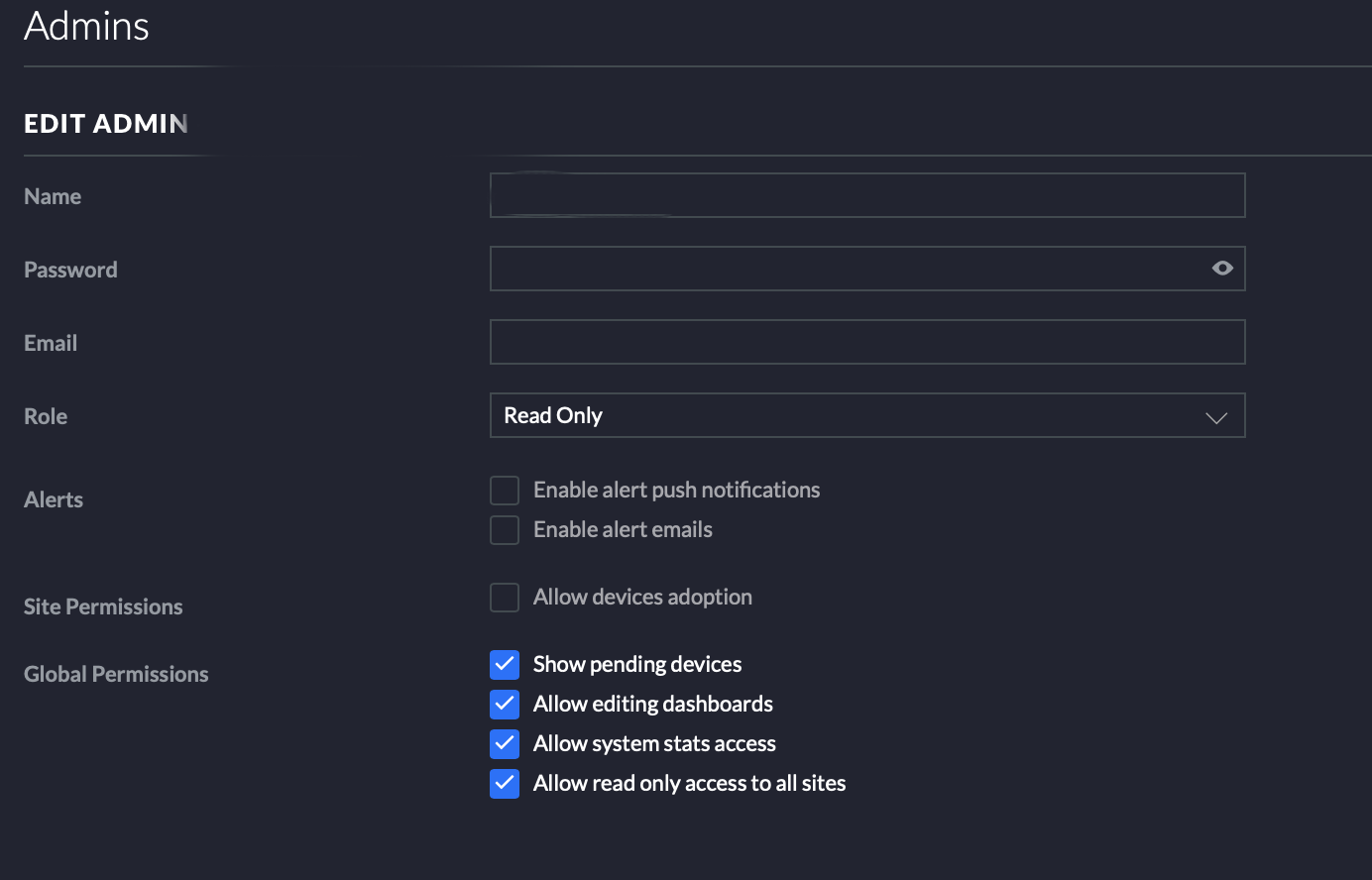

Prérequis :
Creation d'un user admin (mode read-only) dans le controller UNIFI.
Il sera renseigné dans le docker compose (voir étape 4)

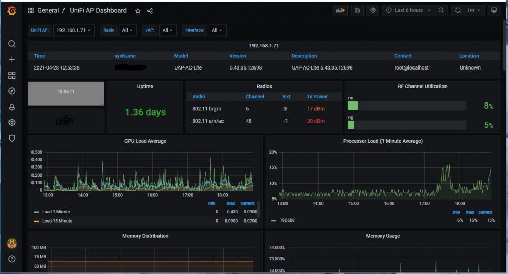

Il y a 13 heures, Jeff777 a dit :
Ah oui. Si tu peux mettre une image du dashboard pour voir ce que ça donne. En échange voici le mien du moins le début:
@Jeff777Oui, je vais faire quelques screenshots, actuellement, je n'ai pas encore fait le tri dans les différents dashboard.
J'ai gardé les dashboards tels qu'ils étaient (via grafana).
Et toi ? as tu customisé les tiens ?

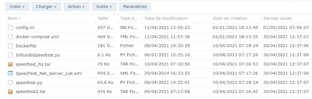

Pour info, j'ai créé un répertoire speedtest dans /volume1/docker/speedtest
Dans celui-ci, à la racine, il y a le fichier config.ini
Ensuite ?
Oui, je l'utilise bien, quand j'essaie de l'importer dans docker, il m'indique "format de fichier" incorrecte
ps : quand je décompresse le fichier .tar, ce n'est pas speedtest2, mais speedtest_fix... !
Modifié par Dimebag Darrell

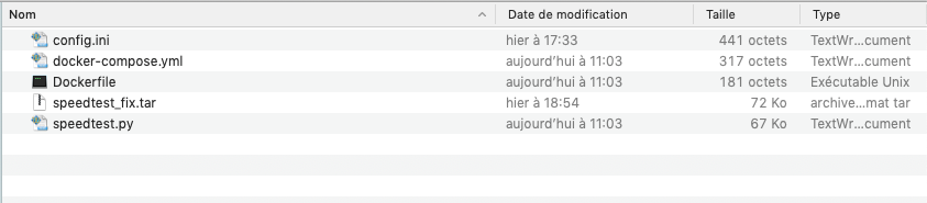

@Dimebag Darrell
J'ai édité entre temps ma précédente réponse.
Ton docker-compose me semble presque correct mais il te manque la variable d'environnement TZ sinon tu auras des décalages de valeurs :
        environment:
            - TZ=Europe/Paris
et pour container_name c'est speedtest2 et pas speedtest.
Vérifies aussi tes indentations : avec que des blancs pas de tabulations !
J'ai une architecture un peu différente (tous mes scripts d'installation sont dans un répertoire spécifique qui contient un dossier spécifique à chaque conteneur ou groupe de conteneurs (comme monitoring pour le triplet ITG):
/volume1/docker/scripts_instal/speedtest2

IL n'y a pas de question "bête". Attention quand même, les fichiers Dockerfile et speedtest.py ne servent que lorsque tu crées la nouvelle image speedtest2. Après ils ne sont plus d'aucune utilité.
Le fichier "config.ini" doit se trouver dans le MEME répertoire que le docker-compose.yml du conteneur speedtest2. Que je saches tu ne peux les séparer vu la configuration retenue. C'est le pourquoi du "./config.ini" dans la section volumes où le "./" signifie "le même répertoire" qui contient le docker-compose. C'est de la notation UNIX/LINUX de base ...
Maintenant tu pourrais très bien aussi mettre le fichier "config.ini" ailleurs par ex dans  : "/volume1/mondossier/monsousdossier/" mais cela n'aurait pas de sens en tout cas pas cohérent. Mais c'est toi qui voit ...

ça va paraître lourd, mais il ne trouve toujours pas le chemin de l'image speedtest,
Il doit y avoir une erreur dans mon docker-compose
Sachant que toutes les fichiers (config.ini, speedtest.py, Dockerfile, docker-compose) sont dans le dossier /volume1/docker/speedtest1870069302_Capturedcran1.png.56adde8c7183e57ffb4fb1a91ac8f77f.png

Bonjour @Dimebag Darrell
Avec le docker-compose que je t'ai donné j'obtiens ces fichiers :
Tu as dû manquer une étape. Tu as bien pris en compte le tuto initial de bruno78 puis son correctif ?
Edit : bien sûr tu dois adapter ton docker-compose à ton cas. Entre autre le network doit être celui de telegraf, influxdb et grafana
