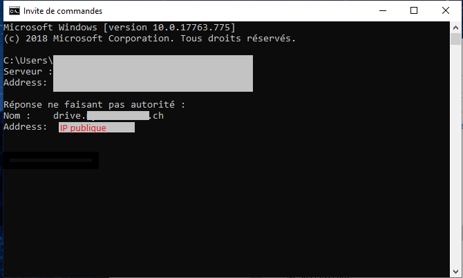

il y a 40 minutes, Mic13710 a dit :
Lancez la console windows, tapez la commande tracert votrendd et vérifiez que l'adresse IP est celle du NAS.
Merci beaucoup
il y a 11 minutes, Philippe Arnoult a dit :
Merci beaucoup
De rien, mais qu'est ce que ça donne ? Si l'IP n'est pas celle du NAS mais votre IP publique, inutile de chercher ailleurs, c'est de ce côté là qu'il faut regarder.
