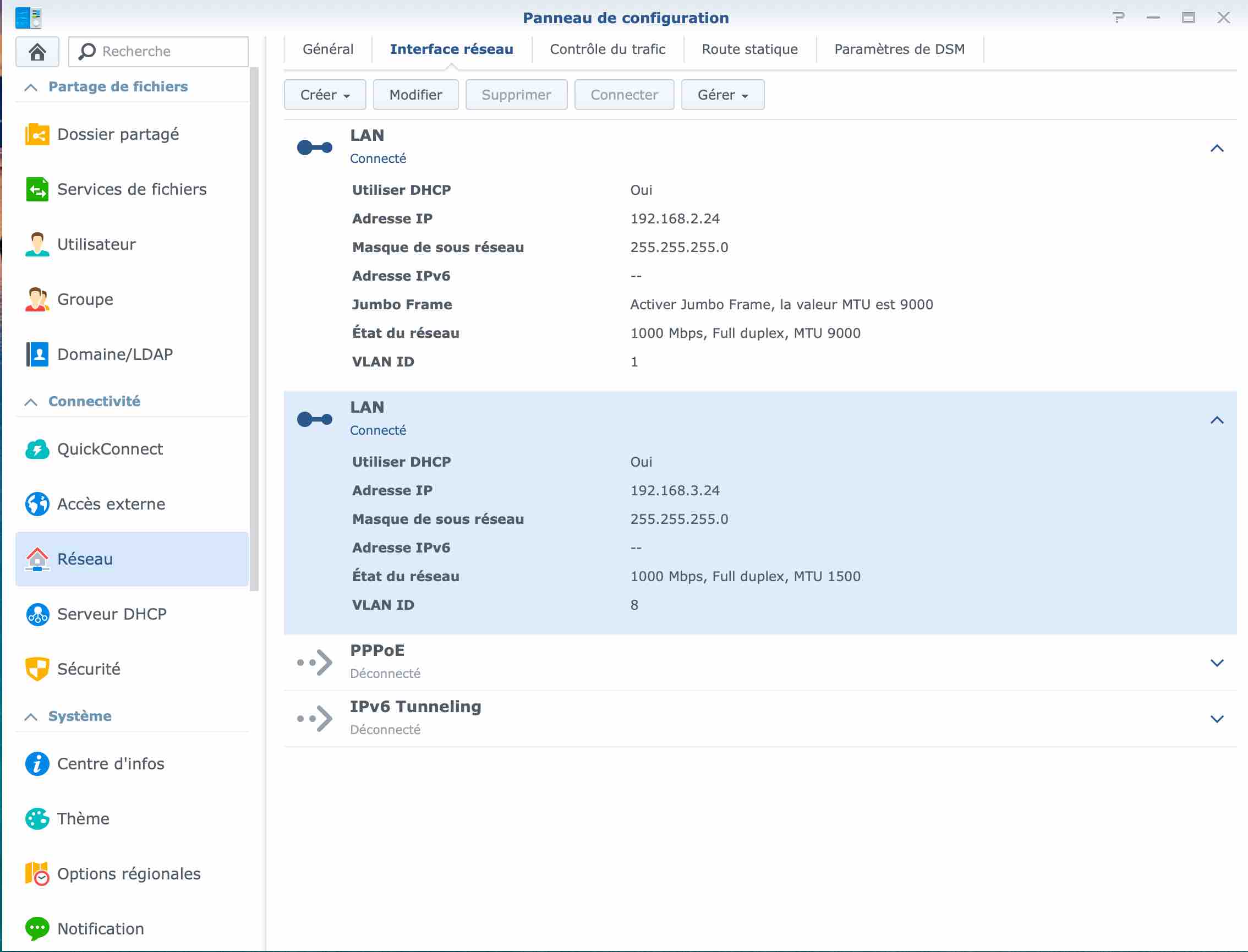

Oui c'est un gros manque.
En plus cela semble "juste" bridé via l'interface graphique.
Car on peut bidouiller (par contre toutes les interfaces ont le même nom, c'est pas très pratique pour les différencier) pour créer plusieurs interfaces virtuelles LAN ou Bond (ça ne fonctionne pas avec Open vSwitch).
L'autre possibilité de contournement c'est via VDSM et Virtual machine manager.
Modifié par maxou56
Oui, les VLANs peuvent être facilement configurés via SSH. Par contre ça implique d'avoir un script au démarrage pour les conserver après redémarrage. Je ne sais pas si c'est update-proof.
Dans tous les cas ce n'est pas une solution acceptable en environnement professionnel.
il y a 19 minutes, PiwiLAbruti a dit :
Ça reste au démarrage (pas besoin de script, en gros il faut activer la VLAN sur l'interface et en Ssh dupliquer "ifcfg-bond0.1" ou "ifcfg-eth0.1" en par ex "ifcfg-bond0.3") et ça supporte les updates au moins les mineurs (dans mon cas RAS pendant des années sur un DS2411+ en Bond et actuellement sur DS415Play).
Par contre on ne peut pas les supprimer, obliger de faire un simple reset.
Mais c'est clair que c'est de la "bidouille". C'était surtout pour illustrer que c'était plus un choix de Synology, plutôt qu'un problème technique.
(capture sur un DS415Play, sous DSM6.2.3-25426)
