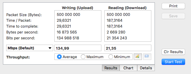

voici une capture d'écran pour les débits 😉

Pour autant que je puisse voir, Lan SpeedTest fonctionne soit en mode "shared folder", soit en mode advanced, c'est à dire client/serveur.
Je suppose que tu utilises le mode "shared folder" ?
as-tu la possibilité de faire un essai en FTP ?
