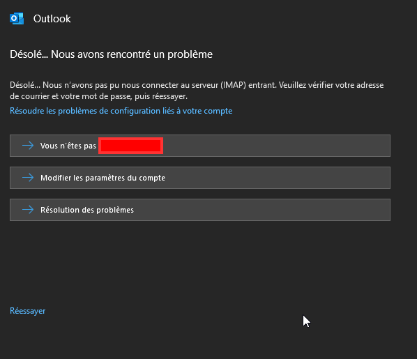

Salut,
je rejoins les messages envoyés ! Super tuto bien expliqué.
Petite question pour utiliser un client comme outlook 365 en imap est-ce possible ? j'ai une erreur à chaque fois.
Merci pour ce tuto.
Il y a 1 heure, maestro72 a dit :
Laquelle ?
il y a 8 minutes, PiwiLAbruti a dit :
Laquelle ?
Merci pour ton aide !
Pour faire un ajout manuellement que dois-je indiquer ?
J'ai l'impression qu'il essaie de se connecter à la boite de secour chez OVH.
Modifié par maestro72
il y a 9 minutes, maestro72 a dit :
L'ajout automatique ne fonctionnera pas, ça répond à des mécanismes précis qu'il faut préalablement avoir mis en place (autodiscover chez Microsoft).
Pour l'adresse des serveurs, ça dépend de plusieurs pré-requis :
  • Est-ce que Outlook accède aux mails depuis l'intérieur ou l'extérieur du réseau local, ou les deux.
  • Pour les deux derniers cas, un serveur DNS est fortement recommandé.
De manière générale, les paramètres manuels sont :
  • L'adresse de ton serveur IMAP (de préférence l'enregistrement DNS imap.domain.tld ou mail.domain.tld que tu as créé), et le port TCP/993 (communications chiffrées TLS/SSL).
  • L'adresse de ton serveur SMTP (idem, smtp.domain.tld ou mail.domain.tld), et le port TCP/587.
  • Les ports TCP/25, TCP/587, et TCP/993 ouverts sur ton routeur si l'accès se fait également depuis l'extérieur.
@PiwiLAbruti Cela ne fonctionne pas malgrès l'application de tes paramètres, mais je regarde dans la soirée si j'ai le courage.
Merci tout de même pour ton aide. Bonne journée.

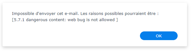

Hello tout le monde,
Ca fait un petit bout de temps que je n'étais pas venu sur ce forum. J'espère que vous allez tous bien 🙂
Je me rend compte que depuis quelques jours mes messages n'atteignent plus ma BAL. Et quant je me connecte à RoundCube chez OVH, je me rend compte que les mails restent chez OVH (la BAL de secours) en fait. Vous avez déjà eu le souci ? Vous savez d'où ça peut venir ?
Et à l'envoi pas de problème, ça arrive bien dans la BAL de mes destinataires sauf dans certains cas où j'ai le message d'erreur suivant :
Merci par avance pour vos réponses !
Modifié par AlexisG
Oui moi je suis sur Mail Server (pas plus) et j'ai aussi de temps en temps des mails qui finissent dans la boite de secours OVH et je n'ai pas encore trouvé d'explications, ce phénomène est totalement c'est aléatoire.
La seule parade que j'ai trouvé c'est de rapatrier la boite OVH dans ma boite de réception via Pop3, comme ca je suis certain d'avoir tous les mails dans ma boite Mail Server.
Par contre je n'ai jamais eu le type d'erreur que tu as indiqué pour les envois.
