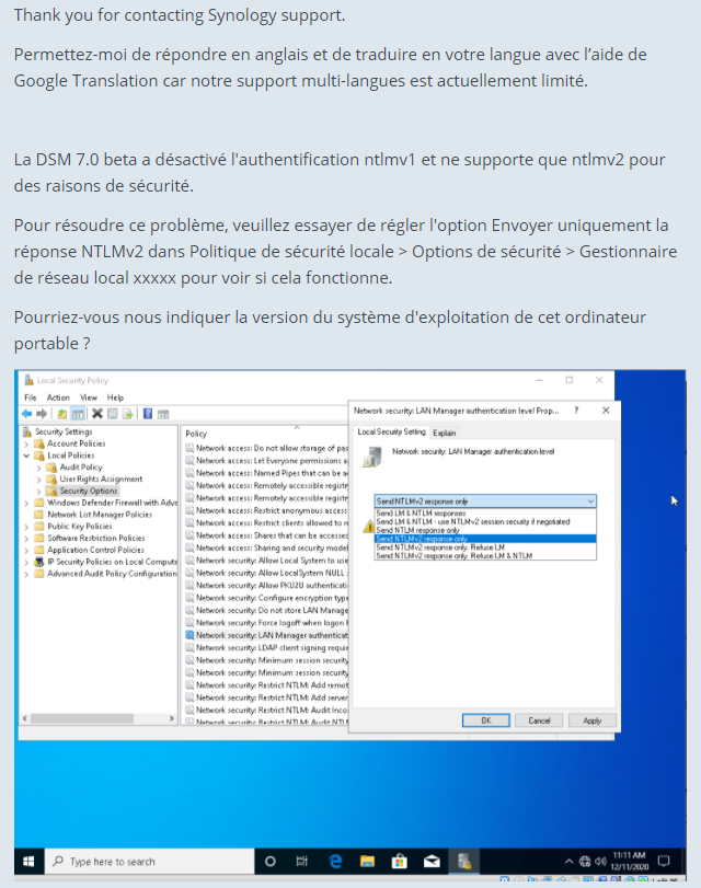

Bon ...
N'en déplaise à certains, le soucis venait bien de DSM.
Pour ceux qui ont ce soucis, voici le retour du support qui a réglé le soucis
J'en connais qui se coucheront moins bête ce soir !
il y a 9 minutes, NY152 a dit :
Un soucis de DSM que l'on règle dans windows 🙄? Le soucis venait plutôt de windows non?
Il n'y pas de problème par exemple avec macOS.
Modifié par maxou56
Le niveau de sécurité requis ayant changé dans DSM, Windows doit y être adapté @maxou56
il y a 13 minutes, NY152 a dit :
Quel version de windows? Si d'autres personnes ont le même problème.
Windows 10 20H2 (légal et à jour)

Je serais intéressé de savoir comment tu as fait (à moins d'avoir anticiper le niveau de sécurité côté Windows qui n'est pas un paramètre par défaut) qui n'a rien à voir avec le paramètre SMB1, SMB2 ou SMB3 de DSM
Merci d'expliquer comment tu as bien réglé tout ça ^^
il y a 34 minutes, NY152 a dit :
Tout simplement est n’utilisant pas smb1 qui utilise ce protocole... en mini smb2 en maxi smb3, dans mon cas w10 est connecté en smb3, donc bon pas de soucis 😉
Il y a contradiction dans les termes quand même car en étant moi-même en mini SMB2 et max SMB3 j'ai eu ce soucis donc Syno a quand même bien changer un paramètre de manière interne puisque ça fonctionnait avant le passage à la v7
