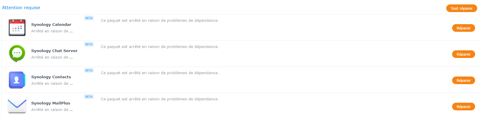

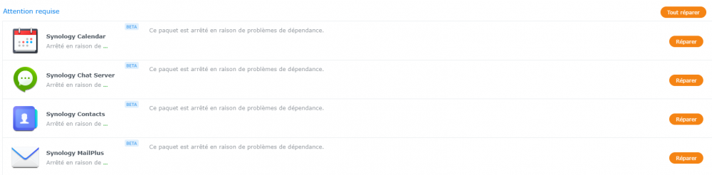

Aucune raison de downgrader dans mon cas.
Il faut juste que les paquets incriminés puisse se réparer.
J'ai tenté de désinstaller ces paquets en vue de les réinstaller ensuite mais cela échoue aussi.
Y a-t-il une méthode en passant par SSH pour mettre à jour ou désinstaller un paquet ?

Il y a 3 heures, NY152 a dit :
Tu as reboot ? Normalement la plus part des paquets ce mettent à jour après le boot

Il y a 3 heures, Einsteinium a dit :
Oui 2 fois depuis ... Toujours pareil 😕

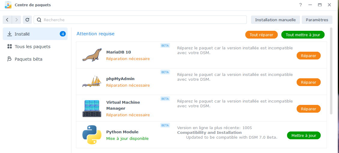

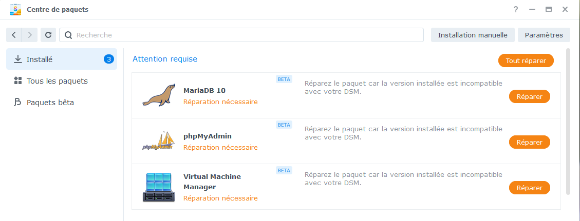

Et voilà le message quand je tente de désinstaller un paquet :
EDIT :
Après moult tentatives de désinstallations, de réinstallations et de réparations, seuls ces paquets résistent encore suites à des soucis de dépendances.
Si quelqu'un connait les dépendances de ces paquets, je les veux bien pour tenter d'y regarder ^^
Modifié par NY152
Soucis de dépendances

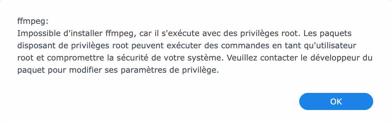

Quelqu'un peut-il me dire ce qui se passe avec le paquet Logitech Media server lorsque l'on passe au DSM 7 ?
J'ai trouvé des infos contradictoires qui disent selon certains que ce paquet est incompatible, d'autres disent qu'il a été mis à jour et fonctionne.
Merci.

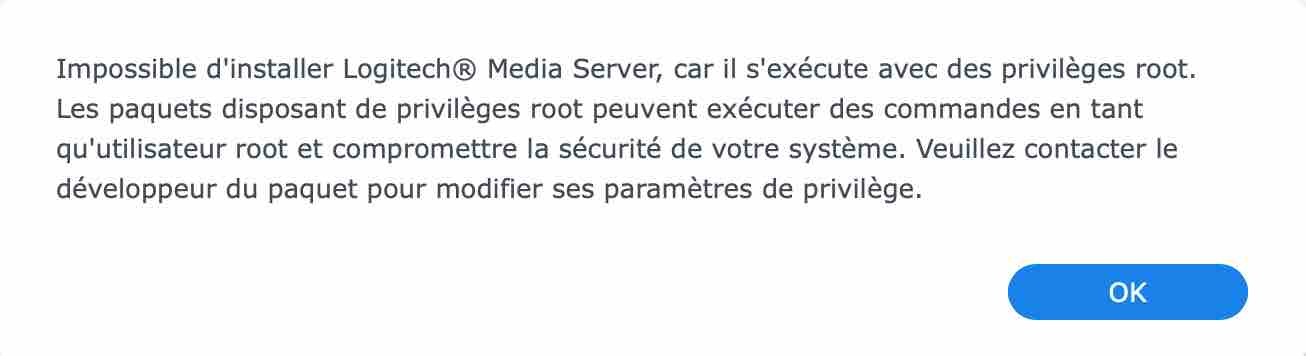

Il y a 3 heures, goerges a dit :
Pour un migration (DSM6 à DSM7) je ne sais pas, mais il n'est pas disponible dans le centre de paquet DSM7.
Edit: je viens d'essayer de l'installer manuellement:
1265739123_Capturedcran2020-12-0917_24_14.thumb.jpg.361f0aa687ffa5fe543caafd988a5a52.jpg
Sinon le comportement pour les paquets tiers (synocomunity...) ne semble pas changer par rapport à la preview.
1559607802_Capturedcran2020-12-0917_25_55.thumb.jpg.ce7c15e1171eee019f1d1ebb163a55e6.jpg

@NY152,
  • peux-tu stp passer la commande sou ssh : "synoselfcheck dsm full" et voir si il y une indication quelconque ?
  • as-tu tenté la ré-installation des packages en manuel, en ayant téléchargé au préalable les fichiers des packages correspondants ?
bruno78
Il y a 3 heures, bruno78 a dit :
@NY152,
bruno78
Oui, j'ai tenté l'installation manuelle, pas mieux. Ca retourne l'erreur "Echec de l'opération ..." mentionnée plus haut
Quant au retour de la commande sous SSH, là voici :
Copyright (c) 2003-2020 Synology Inc. All rights reserved.
Check Success
@NY152 .... du coup je n'ai plus de piste ....
