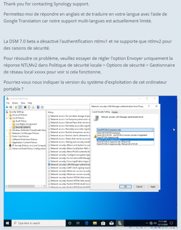

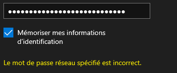

  • Je viens de me rendre compte d'un truc, mes partages réseaux étant tous déconnectés, je les vérifie et je me mets même à les refaire. Et quelle est surprise de voir que le mot de passe est refusé
