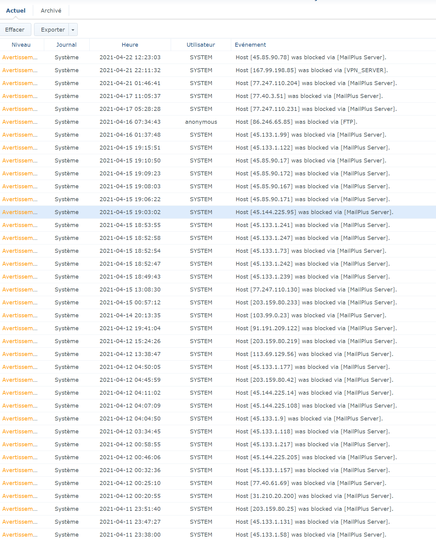

J'ai mis en place MailPlus Server pour gérer une adresse mail il y a 2 ans de ça, ça fonctionne plutôt bien.

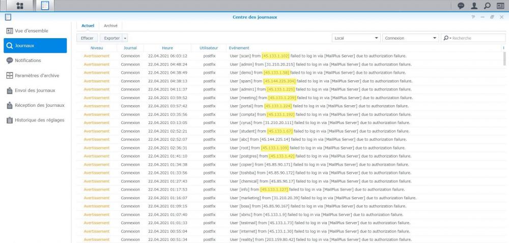

Le problème c'est que tous les hackers en herbe s'essayent à pénétrer mon système par la porte MailPlus Server.
Bien sur j'ai mis en place des règles de blocage auto qui permettent d'écarter les premiers venus, bien sur j'ai renforcé mes mots de passe, mais ces nouvelles attaques utilisent des plages d'adresses IP ce qui fait qu'elles ne rentrent pas dans le cadre des règles de sécurité courantes.
Pour le moment, je ne peux que constater et subir les attaques.... c'est rageant.

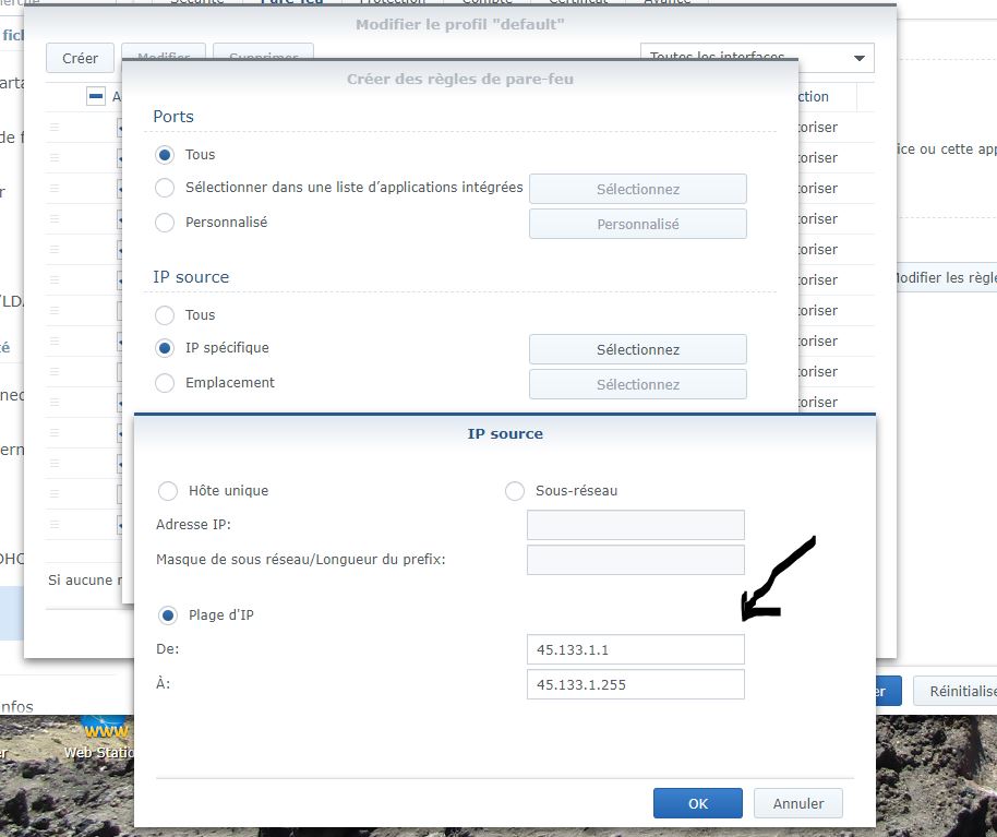

Bonjour @rvga
Je ne comprends pas ta question....tu PEUX interdire une plage d'IP avec le parefeu.
Modifié par Jeff777
@PiwiLAbruti n'est pas réveillé c'est 45.133.1.0/255.255.255.0 😉
Mais c'est vrai que c'est plus pratique dans ton cas de bloquer un sous-réseau
Modifié par Jeff777
