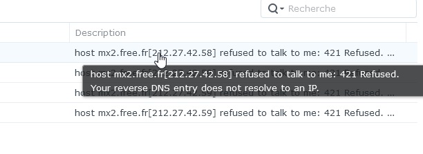

Salut
Je viens de me rendre compte que le serveur de mail de FREE refusait de recevoir mes mails pour la raison que le reverse DNS ne renvoi pas sur une IP. (Cf. P.J.)

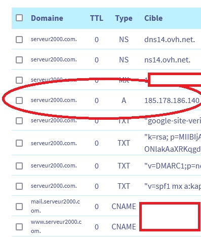

Hors dans la config du nom de domaine chez OVH, j'ai bien mon champ A qui renvoi à mon IP. (Cf. P.J. 2)
Vous avez une idée pour solutionner ce soucis ?

# nslookup 185.178.186.140
140.186.178.185.in-addr.arpa    canonical name = 140.128-27.186.178.185.in-addr.arpa.
140.128-27.186.178.185.in-addr.arpa     name = clientBeeIP.as203500.net.
# nslookup clientBeeIP.as203500.net
** server can't find clientBeeIP.as203500.net: NXDOMAIN
D'où le message "Your reverse DNS entry does not resolve to an IP".
Pour que cette vérification soit valide, il faut que l'adresse IP se résolve en un domaine (PTR) et que ce domaine se résolve en l'adresse IP (A et/ou AAAA) : Adresse IP > Domaine > Adresse IP. Dans le cas présent : 185.178.186.140 > clientBeeIP.as203500.net > 💩
