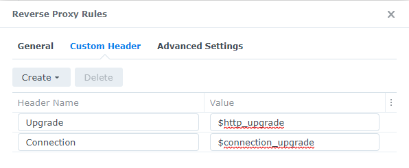

En creusant un peu je tombe sur une erreur d'authentification dans la log de HA après son redémarrage et re tentative
2024-02-27 11:18:51.954 WARNING (MainThread) [homeassistant.components.http.ban] Login attempt or request with invalid authentication from <Addresse IPV6 du NAS> (<Addresse IPV6 du NAS>). Requested URL: '/auth/token'. (Mozilla/5.0 (Windows NT 10.0; Win64; x64) AppleWebKit/537.36 (KHTML, like Gecko) Chrome/122.0.0.0 Safari/537.36)
Le libellé "http.ban" me fait penser à une mise en blacklist mais je ne trouve pas ou c'est stocké
Modifié par CoolRaoul
Alors apparemment il y aurait une solution pour les connexions par reverse proxy mais pour ça faudrait passer par Nginx :
https://community.home-assistant.io/t/login-attempt-or-request-with-invalid-authentication-when-trying-to-access-remotely/373848/21
Franchement ça me gave un peu de remettre les doigts dans le cambouis maintenant que le reverse proxy est natif dans DSM (et depuis longtemps !)

J'ai essayé de mettre en place le lien que j'ai donner plus haut. Sur un IPhone avec safari cela ne fonctionne pas.
