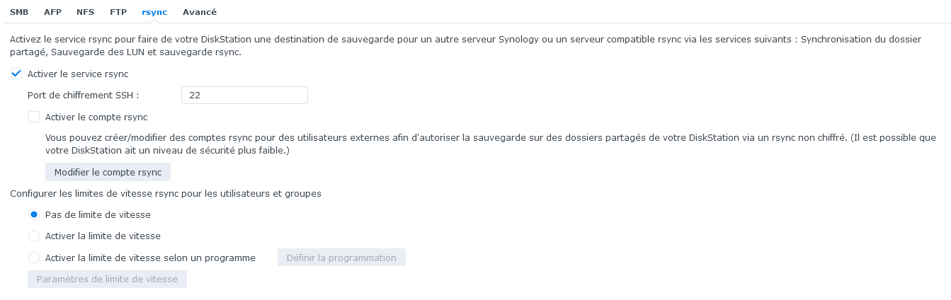

Bon je n'ai pas le choix que de passer par la ligne de commande pour lancer rsync.
Mais impossible de lancer depuis l'asustor, car je n'arrive pas à me connecter sur le Syno...
Alors que l'inverse est possible.

Je ne comprends pas pourquoi je n'arrive pas à avoir une communication rsync depuis l'asustor vers le Syno...
Je précise que la commande ssh fonctionne bien.
Est-ce qu'au niveau du Syno, tu as bien activé le service rsync ?
il y a 20 minutes, Kramlech a dit :
Oui bien entendu 😊
sur un autre port que le 22.
pour mon script , j’ai des erreurs rsync de copie (faudra que je le relance pour faire un copier coller ici), j’ai arrêté le script (d’ailleurs pas le choix que de relancer la connexion ssh sinon un ctrl+c ne fait rien…)
Pour ma curiosité personnelle, comment puis-je réussir à établir une connexion rsync depuis l'asustor vers le Syno depuis l'asustor lui-même ?
Ha, je crois qu'un fois, j'avais fait quelque chose comme ce qui est décrit dans le lien suivant :
https://linuxconfig.org/how-to-setup-the-rsync-daemon-on-linux
