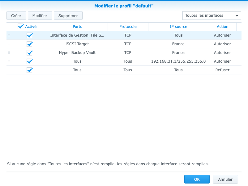

Bonsoir à tous,
Avec mon Nas je rencontre des petits problèmes, je m'explique
Mon Nas est configuré avec des Target / Lun que je connecte sur des serveur Mac, et pour de plus de sécurité le pare-feu est activé avec la redirection sur le routeur.
Mon problème c'est que les Lun monté sur l'ordinateur fonctionne quelques jours et ce déconnecte sans raison particulière mais le problème c'est surtout qu'il m'est impossible de re connecter les Lun avec le pare-feu d'activé, je dois désactiver le Pare-feu quelques minutes afin d'allez sur les postes Serveur afin de re reconnecter manuellement, une fois l'opération effectué, je réactive le pare-feu et je suis tranquille quelques jours ..
Avez vous une idée ? je vous met ci dessous mon réglage de pare-feu sur le Nas
J'ai un total de 3 Lun monté sur 3 ordinateurs différents et tous ce déconnecte
Merci pour vos lumières
