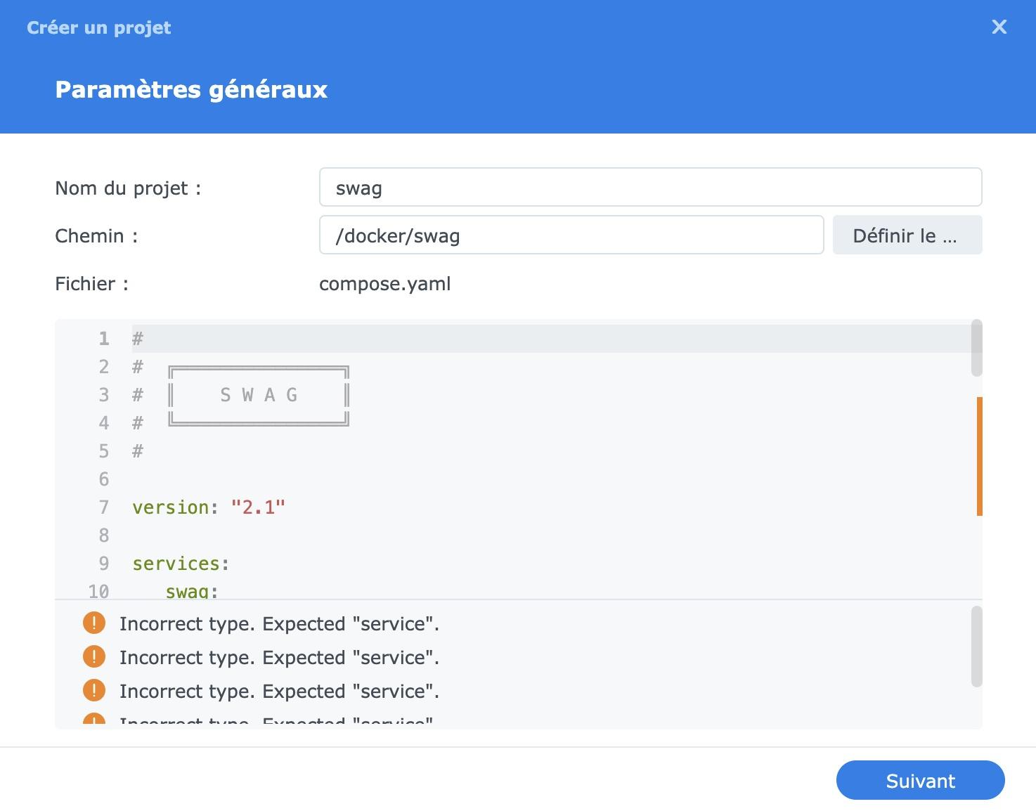

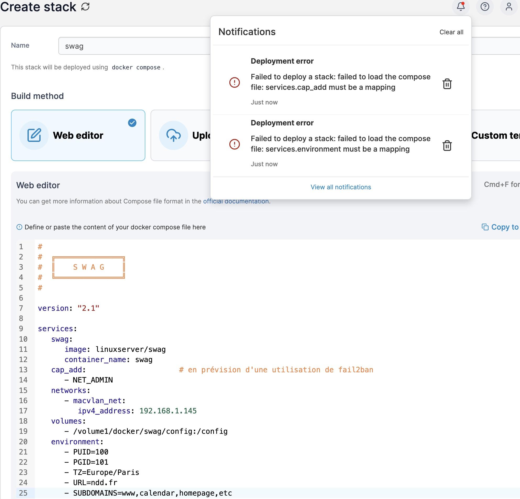

Bonjour, J'essaye de mettre en place le tuto mais je reste bloqué dans les starting-blocks parce que le fichier compose.yaml n'est pas accepté. Des erreurs sont détectées, aussi bien par Portainer que par Container Manager. Plus étonnant encore, lorsque dans Portainer, je déploie le même stack avec le même fichier compose.yaml deux fois de suite, l'erreur détectée est différente. J'ai soumis le fichier à deux validateurs YAML distincts qui ne détectent aucune erreur. J'ai vérifié le fichier qui ne comporte aucune tabulation ni aucun caractère parasite. J'en viens à me demander s'il ne faudrait pas que je réinstalle Container Manager. C'est pourquoi je vous soumets le fichier, si vous repérez des erreurs de syntaxe n'hésitez-pas à me le dire. Merci par avance. # # ╔═══════════════╗ # ║ S W A G ║ # ╚═══════════════╝ # version: "2.1" services: swag: image: linuxserver/swag container_name: swag cap_add: # en prévision d'une utilisation de fail2ban - NET_ADMIN networks: - macvlan_net: ipv4_address: 192.168.1.145 volumes: - /volume1/docker/swag/config:/config environment: - PUID=100 - PGID=101 - TZ=Europe/Paris - URL=ndd.fr - SUBDOMAINS=www,calendar,homepage,etc - VALIDATION=dns - CERTPROVIDER=ovh # par défaut - DNSPLUGIN=ovh - EMAIL=cyberfr@free.fr #facultatif pour OVH - ONLY_SUBDOMAINS=false # optional - EXTRA_DOMAINS=access.cyberfr.fr - STAGING=false # optional restart: unless-stopped networks: macvlan_net: external: name: macvlan_net
