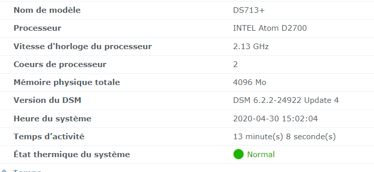

Bonjour à tous
reçu ce jour et installé aussitôt:
Impeccable.
Un progrès en terme de rapidité ?
Je viens juste de dire à mon fils quel progrès en terme de connexion
Je le constate non seulement via le navigateur web et tout autant sur les applications
