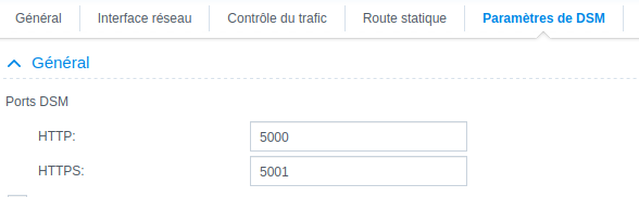

j'aimerai savoir comment faire pour que l’accès à DSM se fasse par le port 443 au lieu du port 5001 ?
Faut-il pour ça modifier les ports par défauts ou existe-t-il une autre solution ?
Merci d'avance
@cpc44
Il n'est pas recommandé de modifié les ports natifs de DSM (même si rien ne l'interdit). Voir le tuto sur la sécurisation des accès au NAS.
Si c'est pour sécuriser l'accès externe à DSM, il est alors préférable de passer par un nom de domaine (nas.ndd.tld) et de configurer le reverse proxy pour passer du port 443 (nas.ndd.tld:443) vers le port natif 5000 (localhost:5000) de DSM.
Il y a sur ce forum des tutos pour tout configurer cela. Lis-les bien et appliques-les et cela répondra à ta question initiale.

Peut tu me confirmé que pour l'utilisation des application DS Audio et DS vidéo sur téléphone mobile on n'a pas le choix que de laisser ouvert le port 5001 par defaut de DSM ?
Merci de ton aide
Pour utiliser les applications mobiles depuis l'extérieur du réseau local, il est fortement recommandé d’utiliser le reverse proxy (voir le tutoriel dans la section dédiée) pour ne surtout pas exposer le port 5001 sur internet.
Une fois le reverse proxy configuré, il faudra indiquer explicitement le port 443 dans les applications mobiles (nas.domain.tld:443).
