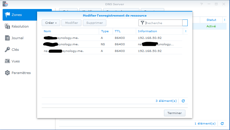

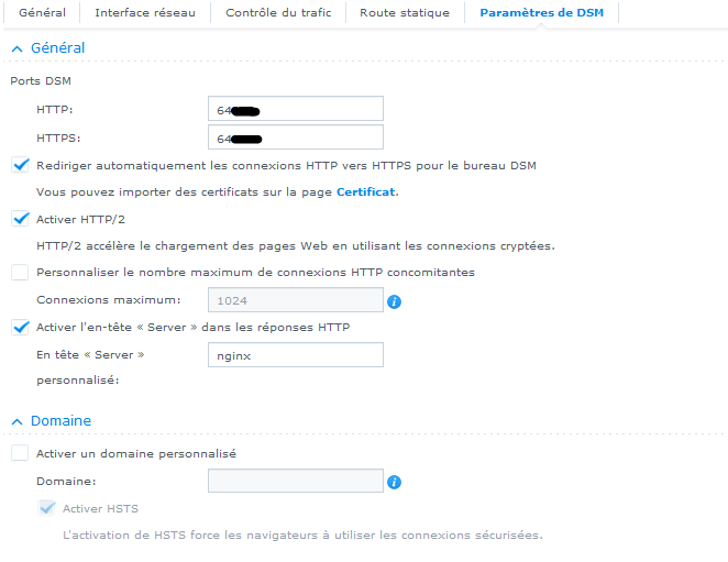

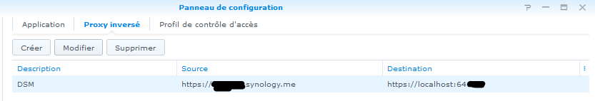

Salut à tous et merci pour vos réponses !
Le 14/04/2021 à 07:40, .Shad. a dit :
Ok ça c'est bon, c'est bien le NAS qui répond. Donc essaie de faire comme a dit @Jeff777 va sur http://xxx.synology.me:5000 (ou autre port de DSM personnalisé) ça devrait t'amener sur DSM. Et tu peux vérifier que tu es bien en local en faisant un nslookup sur xxx.synology.me, ça renverra l'IP privée de ton NAS et pas ton IP publique.
Ensuite il faudrait une impression d'écran de ton onglet proxy inversé et une pour ton entrée pour DSM en particulier.
@.Shad., nslookup sur xxx.synology.me renvoie vers mon IP publique (dynamique).
Voici les captures du proxy inverse et des paramètres DSM :

@axb
  • Réseau/Paramètres de DSM : Décocher "Rediriger automatiquement les connexions HTTP vers HTTPS sur le bureau DSM" sinon cela casse le processus de reverse proxy.
 Le support Synology t'a juste donné une réponse bateau pour le coup.
il y a 28 minutes, axb a dit :
Si ta zone est bien définie telle que ton impression d'écran le montrait, et qu'un nslookup www.google.fr (ou n'importe quel autre domaine) renvoie comme serveur DNS résolveur ton NAS (UnKnown / 192.168.50.92) alors je ne comprends pas que ton IP publique soit renvoyée.
Est-ce qu'on est bien d'accord que le domaine xxx.synology.me renseigné dans Panneau de configuration -> Accès externe, correspond bien au domaine renseigné sur le premier champ de ta zone :
La première étape c'est d'arrive à obtenir un renvoi d'IP privée sur ce domaine-là via un nslookup.
Pour t'assurer que la réponse ne vient pas d'un cache résiduel du DNS, tu peux te connecter en invite de commande Windows et taper :
ipconfig/flushdns
Tant que http://xxx.synology.me:64yyy ne t'envoie pas vers DSM, il ne faut pas essayer d'aller plus loin.
Pour la partie proxy inversé, il y a plein de choses qui ne vont pas, je te conseille de supprimer l'entrée que tu as créée dans Panneau de configuration -> Portail des applications -> Proxy inversé.
Et décoche la case "Rediriger ... HTTP vers HTTPS ..." dans :
Modifié par .Shad.
bonsoir !
@oracle7 merci, c'est fait !
@.Shad.
il y a une heure, .Shad. a dit :
Moi non plus 😢 😢 😢
Oui, tout à fait
Ok, fait,
Je l'ai supprimée.
En revanche.
Maintenant nslookup ne me trouve pas
Modifié par axb
Ndd
On ne met pas de port dans une requête nslookup, juste un domaine. Donc tu enlèves les : et le port.
Ca marche !!!!
Merci !
Quelles sont mes erreurs sur le proxy inversé ?
@axb J'ai l'impression que dans ton impression d'écran suivante :
Tu as mis dans source le domaine xxx.synology.me, et ça ne peut pas marcher ainsi.
Quand tu crées une entrée de proxy inversé, il faut que ce soit de la forme yyy.xxx.synology.me, par exemple pour accéder à dsm tu peux utiliser l'adresse dsm.xxx.synology.me.
Car pour que le proxy inversé sache où rediriger la bonne requête, il lui faut une indication, et celle-ci sera justement le sous-domaine "dsm" que tu vas indiquer dans ton adresse.
Quand il voit dsm.xxx.synology.me sur le port 443 (HTTPS), il va remarquer que ça correspond à un de ces enregistrements et rediriger comme il se doit. C'est là que survient le second problème, qui n'empêche pas le fonctionnement, mais qui est inutile, ta source est en HTTPS.
Entre le proxy inversé et le service vers lequel tu rediriges tu restes dans le même réseau local généralement, ici tu restes même sur la même machine, tu n'as donc aucune raison de chiffrer en boucle locale.
Donc dans destination, n'utilise pas le protocole et le port HTTPS, mais HTTP.
Disons au hasard que tu as choisi 64080 pour DSM HTTP et 64443 pour DSM HTTPS, tu redirigeras vers http://localhost:64080 (Il n'y a au passage aucun intérêt à masquer ces ports...).
l'adresse xxx.synology.me servira simplement à faire pointer vers ton IP publique en extérieur, et vers ton NAS localement par le serveur DNS. Il faudra ajouter dans ta zone DNS locale un enregistrement de type :
dsm.xxx.synology.me           CNAME           xxx.synology.me
Pour la zone publique, elle est gérée par Synology, qui y ajoute automatiquement les domaines demandés lors de l'obtention d'un certificat Let's Encrypt depuis ton NAS. Si tu demandes un certificat wildcard, ce sera plus simple, et tous les domaines *.xxx.synology.me pointeront vers ton IP publique, en plus que cette opération ne demande aucune ouverture de port sur ton NAS.
Ainsi si tu crées des services à la volée que tu souhaites placer derrière ton proxy, tu n'as pas besoin de redemander un certificat.
