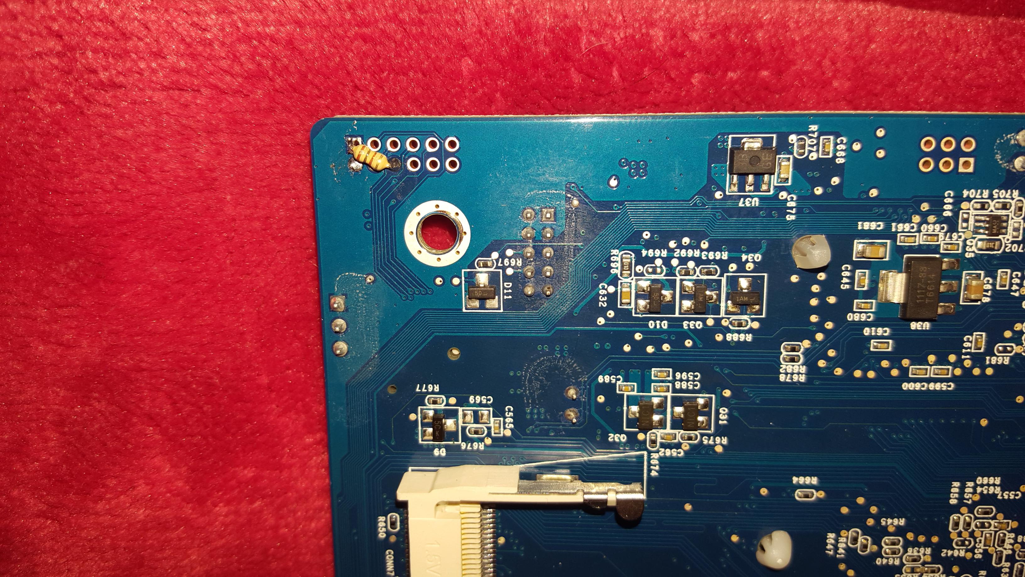

Bon, ben je crois bien être une malheureuse victime du problème. J'ai un 1815+ connecté à un UPS et qui tourne 24/7 depuis un peu plus d'un an. Aucun souci jusqu'au week-end dernier où je m'aperçois un matin que j'ai eu 8 Extinctions Sauvages et redémarrages à la suite pendant la nuit (toutes les 20 minutes). Pensant que ça venait de l'UPS, je change l'UPS et ça repart sans souci. Ce matin (donc une semaine plus tard), même scénario: 12 Extinctions Sauvages à la suite pendant la nuit. Je l'éteint pour le re-brancher sur ma troisième UPS mais là il ne se passe rien. Quand j'appuie sur le bouton: rien. Pas de bip, pas de lumière, rien du tout.
Je viens de contacter le support Synology et j'attends la réponse. Je vous tiendrai au courant de l'évolution mais ce que je voudrais savoir si ce que je vois correspond aux symptômes du CPU cramé ou si c'est autre chose.

Les symptômes correspondent parfaitement avec ce problème, en espérant que cela ne soit pas dommageable pour les données, car si tu es en raid et écriture quand sa coupe... aie aie
Merci pour le retour. Ben pour les données, ça va être la surprise quand le problème sera réglé car là la machine est morte de chez morte.
Je vous tiens au courant de la façon dont Synology va traiter le souci.
PascalZ

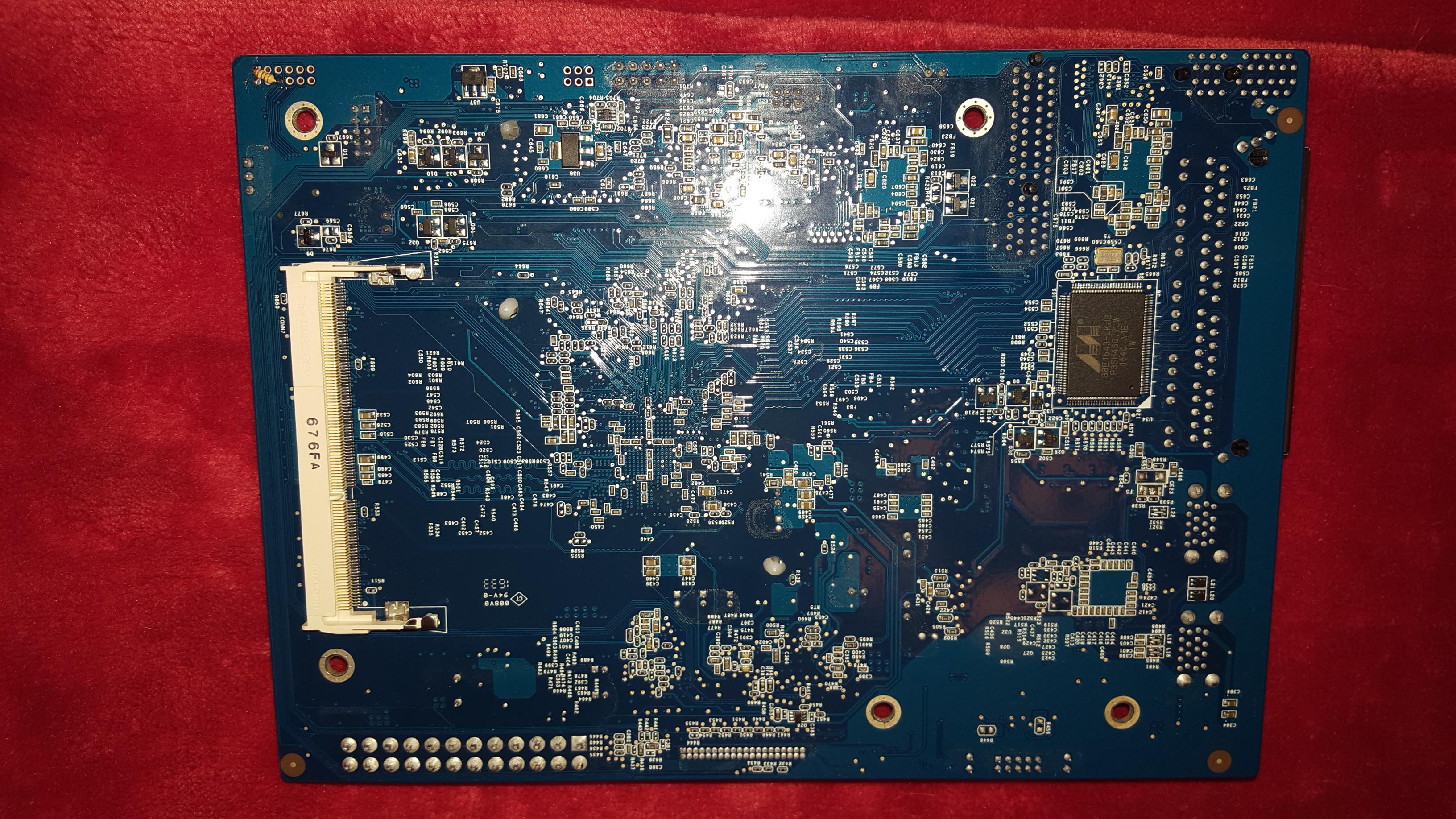

Alors la fin de l'histoire ! J'ai bien reçu le 1815+ de remplacement hier. La personne du support m'avait garanti que le remplacement n'aurait plus le souci du bug des Atom. Mais quand j'ai vu que j'avais un modèle avec numéro de série commençant par 16A (donc fait en 2016) je me suis méfié. Du coup j'ai démonté la carte mère et je l'ai comparée à celle de mon NAS en rade.
Bonne surprise. Un composant (je dirais une résistance) a été ajouté sur la nouvelle carte (c'est la seule différence visible entre les deux) et cette résistance a visiblement été ajoutée après coup et à la main car les soudures sont moins propres que le reste de la carte mère. De plus, ça corrobore ce que je peux lire sur les autres forums qui disent que le fix est une simple résistance.
Comme je suis un garçon sympa, j'ai pris des photos de la nouvelle carte mère comme ça vous pouvez voir où ça se trouve et éviter la cata pour le prix d'une résistance soit quelques centimes. Photos jointes.
A bientôt,
PascalZ
Ouai enfin sur les nas actuels faire le correctif c'est un peu tard, la devrait-on aura déjà eu lieu, par contre leur correctif... travail de sagouin  :mrgreen:
Pas très propre effectivement mais si ça évite au processeur de s'auto-détruire, ça me va. En tous cas, après 10 jours sans Syno, je suis bien content de retrouver toutes mes données intactes.
