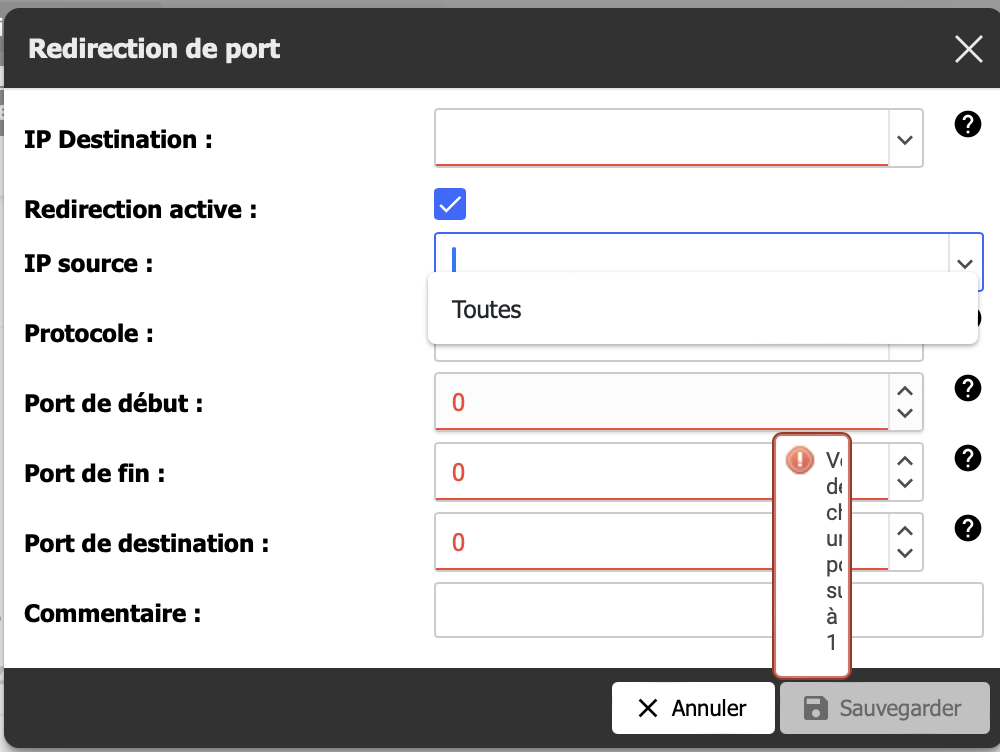

J'ai bien configuré le pare feu du NAS comme indiqué dans la section 6 du Tuto.
J'avoue par contre buter sur la redirection des ports sur ma Freebox. Je suis bien allé dans la config de ma Freebox à l'adresse mafreebox.fr et dans la section avancé Gestion des ports. sauf que contrairement au tuto ou on peut faire de la redirection par "appli" du type SMTP; IMAP etc ... sur l'interface Free il n'y a que des redirections d'adresse IP vers d'autres
cf copie d'écran
et donc je sèche ....
Modifié par Lucka27
Il y a 2 heures, Lucka27 a dit :
Dans le DNS d'OVH comment je lui fait comprendre que mon domaine pointe sur mon NAS
Le domaine ne pointe pas sur votre NAS mais uniquement sur votre box. C'est à vous ensuite de diriger les requêtes vers les différents services, dont le NAS. Encore une fois, votre zone DNS chez OVH n'est que publique. C'est elle qui est diffusée vers les différents serveurs DNS de la terre pour que toutes les requêtes qui correspondent à votre domaine soient dirigées vers votre box. De par cette explication, vous pouvez comprendre qu'une adresse IP privée (qui n'est solvable que sur votre réseau interne) n'a rien à faire dans une zone DNS publique. C'est donc bien uniquement votre adresse publique qui a du sens dans cette zone.
Les IP privées sont définies par la RFC1918. Un peu de lecture : https://fr.wikipedia.org/wiki/Réseau_privé
Est-ce que c'est plus clair ?
Pour la redirection de port, c'est très simple. IP de destination c'est l'adresse 192.168.x.y de votre NAS. Protocole, c'est TCP ou UDP ou les deux selon le protocole de communication du port en question. Vous trouverez cela aisément sur le net. Vous renseignez le port de début et de fin ou la plage de ports que vous voulez transférer vers le NAS. Port de destination, c'est le port de l'IP de destination (le NAS en l’occurrence) qui recevra les requêtes qui arrivent sur le ou les ports de début et de fin.
Ainsi, pour le port 443 vers le NAS, vous renseignez l'IP du NAS, TCP pour le protocole et 443 pour les 3 cellules en dessous.
