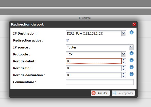

La nouvelle Pop ne se configure plus en adresse IP mais depuis l'interface
Lorsque je veux rediriger les ports 443 et 80 il me demande une plage "port de début, de fin, de destination.
Si pr exemple je mets 443 les 3 champs se remplissent automatiquement mais la validation ne se fait pas
J'ai mis une copie écran
Merci de me dire comment faire
Polo
Il y a 2 heures, Polo67 a dit :
Tu es bien en IP "FullStack" (= avoir l'ensemble des ports, ou ils sont partagés avec d'autres abonnés) ?
Sinon comme la dit @firlin en IP source il faut mettre des IP publiques donc soit "tous" (ou par exemple 0.0.0.0/0 ) ou une IP spécifique (mais pas privée)

Bonjour
Je comprends plus rien avec cette box
Le paramétrage interne ne me permet pas de mettre les ports 80 et 443 mais m'oblige a prendre des ports distants a partir de 49152.
Par défaut en http c'est le 52952 et Https le 60235
Dois je laisser comme cela ou  en port de début de pourrais mettre n'importe quel port > à 49152 mais quel doit etre le port de fin?
En port de destination?
Merci,

Bonjour @Polo67
Regarde sur ton espace abonné client Free, tu dois trouver une option pour passer en full stack. C'est assez rapide je crois
Ca ne me parait pourtant pas compliqué :
Et oui, c'est quasi immédiat (avec changement d'adresse IP V4) ...

Bon je n'arrive pas à imposer les ports 80 et 443
Ca reste en grisé
Bonjour @Polo67
Un petit redemarrage de la box apres une demande full stack semble necessaire

Merci pour tous vos conseils avisés
Voila tout fonctionne à merveille
