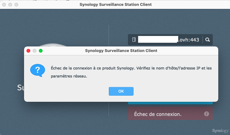

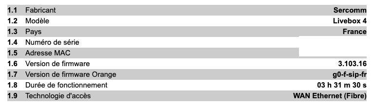

- Si je n'ai plus de connexion fibre (c'est déjà arrivé plusieurs fois), plus rien ne fonctionne dans mon LAN si je ne mets pas de serveur DHCP, ou si je ne force pas les IP en dure...
- actuellement il y a un nouveau firmware buggué sur la LB4 qui casse le loopback qui n'est plus fonctionnel... or j'ai besoin de ça...
Le DHCP de la LB4 n'est pas impacté par un problème fibre : le LAN continue à fonctionner sans WAN.
je n'ai aucun souci de LoopBack en ce moment sur la LB4.

il y a 6 minutes, StéphanH a dit :
J'avais noté ça moi aussi mais je n'ai pas relevé. Le serveur DHCP est indépendant. Il n'est pas impacté par le WAN. Mais bon, je n'ai pas de LB aussi je me suis abstenu d'intervenir, surtout que le fonctionnement de ces bestioles est parfois déroutant (sans jeu de mots).

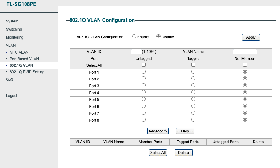

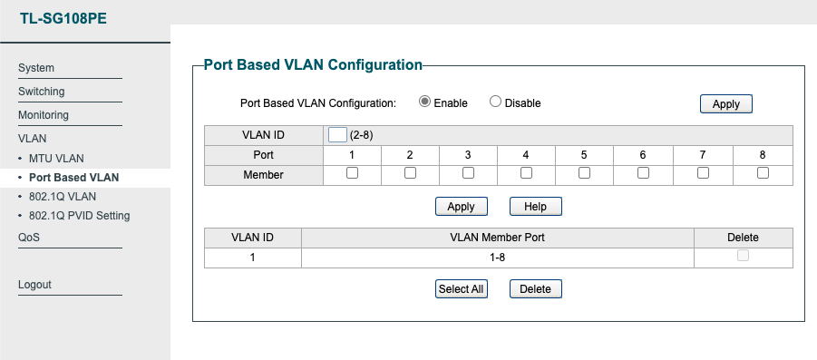

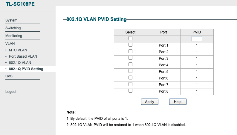

@oracle7 Haaa, purée, tu me rassures pour le décodeur ^^
Pour les switchs, j'ai ces TP-Link là : TL-SG108PE v2.1 pour le switch n°1 qui est PoE, et les deux autres sont des TL-SG105E v4.
Voilà un exemple d'interface avec le VLAN du SG108PE
Est-ce que ce sera suffisant pour gérer le VLAN ? Si oui, je pense que je te demanderais de l'aide pour le paramétrer en temps voulu 😇 (j'avais pas relu, mais tu as mis un lien qu'il me faudra consulter ^^)

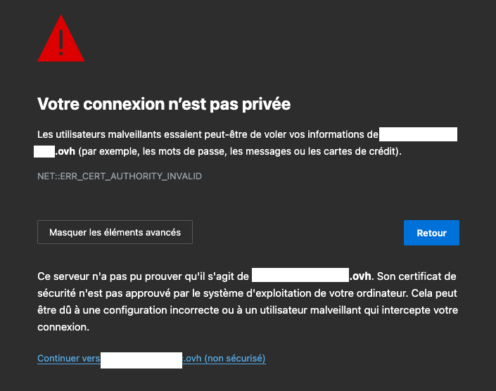

Ça va venir... le firmware en cours de déploiement casse le loopback...

Pour ma part, je suis pas non plus encore impacté :
Cela dit, la mise à jour du firmware est en cours de déploiement, elle est juste répartie sur plusieurs jours histoire de pas DDoS les serveurs de mise à jour (vu sur un forum Orange).
Rassures-toi, toi et moi y passerons c'est couru d'avance ... mais peu importe, ce problème de loopback est facilement contournable avec un serveur DNS installé sur le Routeur/NAS pour gérer la zone locale.
Oué 😕 on va tous y passer, j'ai quasi le même screenshot sur la mienne 😄

Bon j'ai lu le sujet où tu parles du VLAN... j'avoue que j'ai pas pigé grand chose... 😅 Va me falloir de l'aide ^^
Et sinon, y a pas moyen de ne faire qu'un seul VLAN pour le décodeur ? mais par contre, je n'aurai pas de switch entre la LB et le routeur...

il y a 41 minutes, MilesTEG1 a dit :
Bonsoir.
Pour gérer les VLAN, oui il dispose du « 802.1Q VLAN »

il y a une heure, oracle7 a dit :
Sauf VLAN Membership mais ces infos sont peut-être inclues dans un autre écran.
Sur les autres écrans j'ai ça :
C'est jouable ?

C'est jouable ?
Oui 👍
Après c'est pas "User Friendly".
Par exemple pour 802.1Q VLAN.
Il faut mettre le numéro de VLAN (ce numéro doit être identique sur les différents switch), un nom optionnel puis configurer les ports.
Untagged pour les périphériques qui ne gère pas les VLAN.
Tagged pour la liaison entre les switch et/ou les périphériques qui gèrent les VLAN.
not membrer la VLAN n'est pas transmise sur ce port.
Puis refaire ceci pour une autre VLAN...
Par exemple pour ton switch 1
VLAN 1 (Réseau local)
P1 - Routeur LAN - Untagged
P2 - Livebox - Not member
P3-6 - Périphériques - Untagged
P7 - Switch 2 - Tagged
P8- Switch 3 - Tagged
VLAN 2 (Réseau Livebox)
P1 - Routeur LAN - Not Member
P2 - Livebox - Untagged
P3-6 - Périphériques - Not Member
Pour le switch 3
VLAN 1
P1 - Switch 1 - Tagged
P2 - Décodeur - Not member
P3-8 - Périphériques - Untagged
VLAN 2
P2 - Décodeur - Untagged
P3-8 - Périphériques - Not Member
Modifié par maxou56

Si je reboot la box pour vérifier que c'est un souci de fibre, plus rien ne fonctionne, plus de wifi, plus de LAN car la box est bloquée sur l'étape de la connexion fibre...
Autre soucis, avec appel au service client, on est souvent obligé de rebooter encore la box, voir même de la réinitialiser (pertes des réglages), et comme la fibre est KO bah plus rien ne fonctionne...
À l'époque j'ai du mettre un serveur DHCP sur mon pc fixe pour que le LAN fonctionne sans la box...
Du coup, même si c'est pas la mort de faire ça, c'est pas pratique. Je veux donc m'affranchir de ce soucis. D'où un argument en faveur d'un routeur dédié.
Sinon ce matin : 😭
Du coup, effectivement lorsque j'utilise mon ndd depuis mon LAN, j'ai une erreur de sécurité :
Du coup plus possible d'utiliser mon ndd depuis le LAN sur les portables (MBA ou smartphone)
Ce qui est du coup très gênant... car si je mets l'IP LAN, faut que je me reconnecte, et quand je serais en dehors de chez moi, rebelote...
Donc bon bah je vais devoir m'affranchir de ça...
Je vais voir pour faire une commande de routeur syno 😄 et convaincre Mme de l'aspect très important de la chose 😛
Note : étonnement, Synology Drive continue de fonctionner sans faire d'erreur de sécurité...
