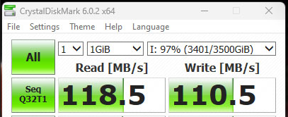

Les résultats avec uniquement le Bond
Normal

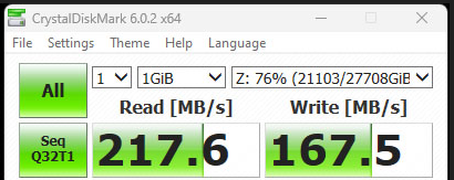

Le résultat avec le Bond et un lien réseau sur le switch gigabits
On ne doit donc pas nécessairement mettre tous les ports sur le switch 2.5 GB

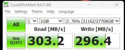

Le résultat avec le Bond et les 2 autres liens réseaux sur le switch 2.5 GB, donc, sensé être la configuration optimale.
Il n'y a donc pas de différence bien que j'ai mis un lien réseau supplémentaire.:-(
Pourtant le transfert se fait bien sur les 3 interfaces réseau !

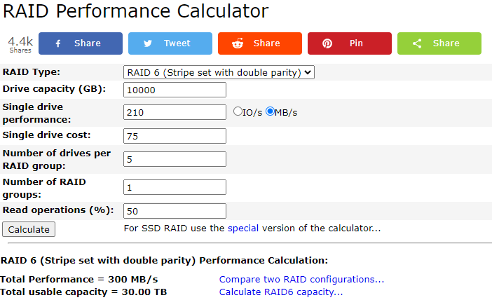

Serais-je limité par les disques ou le SHR2 ?
Georges.
Petite amélioration en activant le jumbo frame... 😉
Le jumbo frame est activé sur la carte et sur le Lan 3 et le Lan 4.

Les disques et le schéma de RAID utilisé sont en effet des éléments limitants, un RAID 0 (ou 10) offira les meilleures performances car on écrit en // sur les disques. Un SHR2 sera le plus handicapant. Avec des disques mécaniques tu seras limité, sachant qu'un HDD suivant sa vitesse de rotation et sa qualité, acceptera entre 100 et 200 Mo/s en vitesse de transfert. Au-delà, il faudra utiliser des SSD à la place des HDD.
Salut,
Dans ma configuration par rapport aux disques installés et au SHR2, je suis à la limite théorique du NAS.
Je suis aussi à la limite de la carte théorique de la carte réseau.
J'ai aussi 2 ssd en cache qui débitent bien plus que les 300 MB/s, pour les fichiers en cache, les disques ne sont donc pas les éléments limitants.
